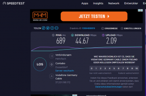

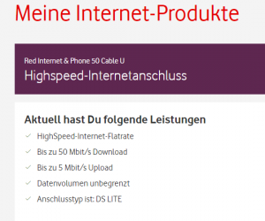

Anbei ein aktueller speedtest und meine vertraglich vereinbarte Verbindung.

Hattest du vorher auch schon DS lite oder war es da IPv4 bzw. echtes DS?
Ist der Ping dann zu allen Adressen so hoch oder ist's zu IPv6 Adressen evtl. besser?

Wenn du noch parallel Datenübertragungen laufen hast, die eine der beiden Richtungen fast ganz oder ganz auslasten, dann steigt der ping ins astronomische. Insbesondere wenn der jetzt sehr dünne upstream von nur noch 2 mbit durch irgendwelche Uploads voll ausgelastet ist, dann passiert das. Es dürfte letztlich eine Folge des downgrade sein.
Du hast eine schön schnelle Anbindung gegen eine scheisse langsame Anbindung getauscht. Das macht sich halt schon irgendwie bemerkbar.

Das hatte ich tatsächlich auch schon geprüft, ob download oder Upload ausgelastet ist aber das war nicht der Fall.
Vormittags ist halt komischerweise alles in Ordnung, nur Nachmittags bzw. Abends habe ich das ping Problem.
An der Auslastung der download oder Upload Geschwindigkeit kann es nicht liegen....

Normal ist beides gleichzeitig aktiv. IPv6 kann natürlich nur genutzt werden wenn der andere Server das unterstützt. Eine IPv4-Verbindung läuft mit DS lite nochmal zusätzlich über einen "Server" (AFTR).
google ist z.B. über IPv4 und IPv6 erreichbar, wäre der IPv6 Ping normal und nur der IPv4 Ping schlecht, hat nur die IPv4 Verbindung ein Problem.
