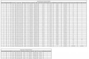

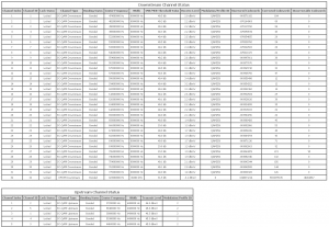

das ist normal, dass mit den temperaturen auch die Leitungswerte schwanken. Dazu kann aber natürlich auch immer vodafone noch an ihrem netz rumbauen oder unzählige andere Störfaktoren in kraft treten.
so sah es hier Ende Mai aus
und so heute Abend z.B
upstream pegel höher, downstream pegel in den hohen frequenzen teils halbiert
