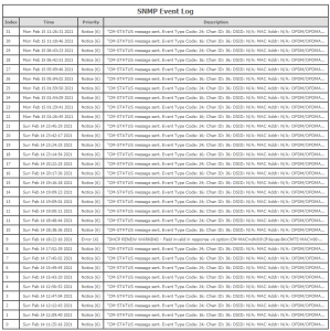

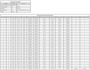

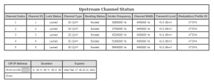

2. Wie sehen die Modemwerte (im Anhang) aus? -> hohe Fehleranzahl im OFDM

Inwieweit die Fehleranzahl im OFDM relevant ist, oder vielleicht nur eine Anzeigesache kann ich nicht sagen. Ich würde sie als Anzeigesache ansehen, denn wenn es relevant wäre, dann würden sich die Fehler als Paketverluste manifestieren. Du hast im pingplotter aber "nur" eine extrem hohe Latenz, keine Paketverluste. Außerdem weil du das Problem auch schon auf älteren Docsis 3.0 Geräten hattest, d.h. es scheint davon unabhängig.

Die Modemwerte sehen in Ordnung aus. Ursache für deine Probleme wird höchstwahrscheinlich - wie mittlerweile bei sehr vielen Kabelkunden - eine Segmentüberlastung sein. Dein Segment scheint bereits 2019 überlastet gewesen zu sein und der erhöhte Traffic im Zuge von Corona, insbesondere auch zu den ehemals trafficarmen Arbeitsstunden 09-17 Uhr, wird die Situation nur noch verschlimmert haben. Engpass ist dabei meist nicht einmal der Down-, sondern der Upstream - genau wie es bei dir ja auch zu sein scheint ("Downloadwerte werden meist erreicht, Upload eher 30-50% selten 100%."). Hinsichtlich Paketlaufzeiten macht sich das dann meist in generell höheren Latenzen und v.a. einem enormen Jitter bemerkbar. Dann schwankt der Ping je nach aktueller Auslastung zwischen 10 msec und astronomischen 1,8 Sekunden wie bei dir.

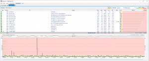

Ich habe heute Nacht Pingplotter durchlaufen lassen.
Zwischen 2 und 5 Uhr war der Ping relativ konstant um 25ms und der Jitter bei 3.
Das passt dann sehr gut zur Vermutung, dass dein Segment überlastet ist.
