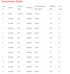

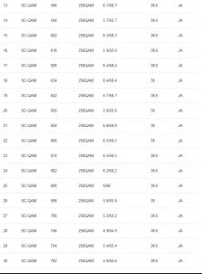

Und zudem letzten Eintrag: Troll oder Bot verbitte ich mir. Was für eine arrogante, herablassende Art. Zeugt nicht gerade von Souveränität.docsis1.PNGDocsis2.PNG
  • Station besteht DNS Test nicht. Keiner weiß, warum. Beitrag #15
Werte sind Top

Könntest Du uns ebenfalls die Upload Seite zeigen ?

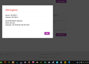

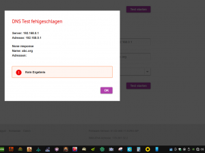

Ich lege gleich ein Screenshot dazu. Zuerst zur Klärung. Offensichtlich ist das Problem doch bekannt. Der Kundenservice spricht von Serverüberlastungen durch verstärkte Home- Office- Arbeiten. Wir kamen (auch durch unabhängige Dokumentationen) darauf, dass vorzugsweise zu bestimmten Zeiten die Internetabbrüche stattfinden. Vorher war das niemanden so richtig aufgefallen. Da es momentan keine Möglichkeit gibt, diese Einschränkung zu beseitigen, mussten wir uns (leider) auf eine andere Lösung einigen (keine Kabelnutzung mehr). Die anfängliche Aussage, dass ich wohl der Einzige mit diesem Problem sei, stimmt auf keinen Fall.
Unten der Screenshot mit folgender Meldung beim Internet- Einbruch. Unten rechts in der Taskleiste sieht man die Weltkugel, die erscheint, wenn es keinen Internetzugriff gibt.

Wie jetzt, du testest deine eigene interne Adresse auf DNS Auflösung und wunderst dich, dass da nichts zurück kommt?

Nun, ich finde es mittlerweile auch lustig, dass es so lustig ist. Bei bestehender Verbindung sieht der Test nämlich so aus. Ist schon ein Unterschied oder? Und der bisher einzige Hinweis auf Fehlermeldungen. Jetzt ist nämlich ein Ergebnis da. Vergleiche selbst.

Deine Werte sind gut, wenn nix im Protokoll zu finden ist, kommt`s meistens ausm Heimnetz. Und selbst sowas kann man in der Regel im Protokoll erkennen.
Nein er löst abc.org auf und in einem Fall kommt nichts von der Vodafone Station (None) und eine Zeit später kommt eine Antwort (Non-authoritative answer) von der Vodafone Station was schon eigenartig ist. Kann aber an vielen Sachen liegen : der DNS Relay der Station spinnt bis zu der Verbindung spinnt so sehr dass er nicht an den Vodafone DNS rankommt (hat das Teil überhaupt ein DNS Cache ?)
