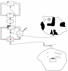

Für den Tisch haben wir in den ersten online-Sitzungen ein Malprogramm auf einem PC der Spieler gestartet, dann sind alle mit Teamviewer drauf als Konferenz, und der eine Spieler hat dann auf dem Malprogramm für alle die Karte gezeichnet.
Später sind wir auf Tabletop Simulator umgestiegen. Das ist eine Art 3D Engine, die dafür gemacht ist, Brettspiele darzustellen. Du kannst damit zu zweit Schach spielen, zu dritt Skat, zu viert Doppelkopf oder Mensch ärgere dich nicht, bis zu 10 Leute. Es gibt auch D&D Tische zum laden mit vielen Assets. Es gibt über 10000 Brettspiele in Tabletop Simulator, eine super geniale Software. Kostet 20 Euro, 10 wenns im sale ist. Braucht allerdings jeder in der Sitzung, nicht nur einer. Das volle Potential davon ergibt sich einem erst, wenn man es mal selbst am laufen gehabt hat: Es ist wie am echten Tisch. Du hast Spielfiguren oder Karten, die du mit der Maus hin und her schieben kannst. Ein Kartenspiel spielst du wie in echt, nur dass halt die Karten grafische Objekte auf dem Tisch sind. Spielfiguren sind wie in 3D Games, nur dass du sie selbst mit der Maus bewegen kannst.
Beispiel Screenshot Tabletop Simulator:
Beispiel online gezeichnete Karte mit paint.net:
