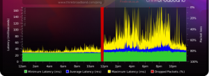

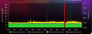

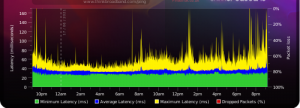

Hallo Zusammen,
jetzt ist mir noch eingefallen das ich noch etwas mal eingerichtet hatte:
Was haben die an dem 31.5 und 01.06 bei den Wartungsarbeiten gemacht? Kann doch nicht normal sein was ich da sehe?
Aber schaut selbst:

  • Habt ihr gerade auch so hohe Pings? Beitrag #23
dacht das hätte sich erledigt seit du nich mehr am port 4 der firtzbox hängst
  • Habt ihr gerade auch so hohe Pings? Beitrag #24
Hallo Zusammen,
Aber schaut selbst:
Hat sich nach den Wartungsarbeiten deine IP geändert und deine alte hat jetzt jemand anderes bekommen? Sieht mir nach nem anderen Anschluss aus.
