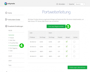

Ich bin jetzt kein Profi bei dem Thema Router... Theoretisch:CH7465LG-LC Wenn man damit was anfangen kann. Auf jeden will ich einen Server kreieren.

Schau mal ob es den Menüpunkt gibt.
Solltest du DS Lite haben, wird es vermutlich sowieso problematisch werden, wenn du einen Server betreiben möchtest, auf den extern zugegriffen werden soll.
IPv6-Freigaben werden bei der Connect Box nicht unterstützt und wenn der Menüpunkt "Erweiterte Einstellungen → Sicherheit → Portweiterleitung" fehlt (wie im ersten Post erwähnt), muss man wohl von DS-Lite ausgehen.
In dem Fall wäre wohl die Umstellung auf Dual Stack angebracht. Voraussetzung dürfte immer noch Buchung von Power Upload oder Telefon-Komfort-Option sein.
Als Alternative, wenn eine Erreichbarkeit ausschließlich über IPv6 ausreichend ist, wäre auch ein Wechsel auf einen anderen Router mit Unterstützung für IPv6-Portfreigaben möglich.

Die ConnectBox kann IPv6 Freigaben.
Das Menü IP und Port Filter führt zum ziel.
  • Portweiterleitung nicht da. Beitrag #16
Danke für die Korrektur!
Ich glaube ich bin damals fälschlicherweise davon ausgegangen, dass eine Freigabe über diese Funktion einen Präfixwechsel nicht überstehen würde, und hatte das deshalb als unütz abgestempelt. Aber so wie es aussieht, werden die Regeln ja automatisch angepasst, es ist nur nicht dokumentiert.
