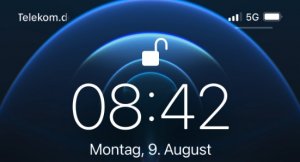

Gibt es schon brauchbare 5G-Router in einfacher Ausführung - ich suche gerade noch einen als Fallbacklösung für zuhause, da mir in letzten Zeit Kabelinternet zu oft ausfällt und das beim HomeOffice total nervt.
Mein Unifi-Router kann Failover über ein zweites WAN-Interface und ich brauche nur einen kleinen Router ohne WLan, der aber 5G kann.
Unifi bietet nur einen mit 4G an, der mit 5G währe optimal.
