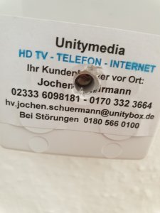

Ich ziehe zum 1.8 in meine neue Wohnung. Die Vermieterin hat gesagt, der TV anschluss ist ins Nebenzimmer verlegt worden, da die Vermieterin da ihr Wohnzimmer hatte. Ich weiß aber nicht, was für ein Kabel ich dafür benötige. Im Schlafzimmer ist einVielleicht hat hier einer eine antwort für mich.
Über Antworten würde ich mich freuen.

Da muss erst mal die Sperrdose entfernt werden. Dazu ist ein "Techniker"-Einsatz nötig.
Mit Glück hat er sogar einen Entsperrschlüssel. Wenn nicht, und das ist weitaus häufiger der Fall, zerstört er die Sperrdose und baute ggf. eine neue Antennendose ein.
Sprich: Du musst Vodafone anrufen und einen Entsperrauftrag einstellen lassen.
Danach kann ganz normal ein IEC-Koaxkabel benutzt werden.

Scheint zumindest eine sehr leichtgläubige Vermieterin zu sein (kann für dich von Vorteil sein ;) ), denn eigentlich lässt man ja niemanden freiwillig in die Wohnung, der dir nur den Kabelanschluss sperren will...

So eine Situation hatten wir in der ELW unseres Hauses auch. Eine Dose im dortigen Wohnzimmer war mit einer uralt Vorrichtung der Deutschen Bundespost blockiert. Vodafone schickte einen Techniker wobei, der die Vorrichtung entfernt hat. Gekostet hat uns dies nichts. Danach wurde noch die Funktion der Dose überprüft und fertig.
