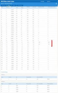

Sehr geehrter Herrbert,
vielen Dank für Ihre Rückmeldung.
Die Fehlerzahlen bleiben unverändert, messe ihnen keine aktuelle Bedeutung mehr bei.
Einerseits ist die Anzahl der Fehler zu gering, als dass relevante Auswirkungen auf die Übertragungsgeschwindigkeit und -qualität auftreten könnten, andererseits deutet der Umstand, dass die Fehlerzahlen nach jedem Neustart dieselben sind und sich danach nicht verändern, auf irgendein weitergehendes Problem im Bereich Ihrer Telekommunikationsendeinrichtung hin. Da ich mich mit AVM FRITZ!Boxen nicht auskenne, kann ich Ihnen diesbezüglich leider nicht mehr Information geben, als dass dieser Umstand eben auf ein weitergehendes Problem mit der AVM FRITZ!Box 6600 Cable hindeutet. Laien würden wahrscheinlich eine Beschädigung derselbigen vermuten. Eine Klärung könnten Sie durch Konsultation der Firma Vodafone in die Wege leiten, insofern die Firma Vodafone Ihnen dieses Gerät (entgeltlich) bereitstellt. Wenn Sie dieses Gerät selbst erworben haben, müssten Sie sich an den Verkäufer oder, besser, an die Firma AVM wenden, insbesondere letztere kann Sie sicherlich dazu anleiten, umfassende Diagnosedaten zu erstellen und an die Firma AVM zwecks Auswertung zu übersenden. Einem Angehörigen des Verfassers dieses Beitrages konnte die Firma AVM in einer anderen Sache bereits bei einem Problem mit einer AVM FRITZ!Box weiterhelfen.
messe mit Cat7 - Kabel die zugesicherten Werte (1000/50/20msec)
Insofern diese Übertragungsgeschwindigkeiten tatsächlich dauerhaft verfügbar sind (was angesichts der Schräglage interessant wäre), bringt dies in Hinblick auf die Eingrenzung des Fehlers die Erkenntnis, dass
ausschließlich ein Problem beim WLAN vorliegt, gewissermaßen die "WLAN-Handbremse" gelöst werden muss.
Wlan - Ergebnisse sind mit WiFi6 fähigem iPhone 50cm vom Router bezüglich des Downloads mit 50-100 MBits
Laut Aussagen anderer Nutzerinnen und Nutzer erbringen Kabelrouter der Bauart AVM FRITZ!Box 6660 Cable grundsätzlich keine gute Leistungen beim WLAN; die WLAN-Leistung dieses Gerät ist wohl vor dem Hintergrund dessen, was bei diesem Hersteller üblich ist, eher mittelmäßig. Dennoch ist die von Ihnen gemessene Übertragungsgeschwindigkeit sehr schwach. Ob sich diese "WLAN-Handbremse" durch das Setzen bestimmter Einstellungen (der AVM FRITZ!Box 6660 Cable oder dem Apple iPhone) lösen lässt, ob ein funktechnisches Problem (beispielsweise Störer oder Überlagerungen) vorliegt oder vielleicht die AVM FRITZ!Box 6660 Cable beschädigt ist (oder gar Ihr Apple iPhone), vermag der Verfasser dieses Beitrages nicht einzuschätzen.
Kurzum, einerseits könnten Sie sich wegen der Schräglage des Breitbandkabel-Signals an die Firma Vodafone wenden. Außerdem ist dem Verfasser dieses Beitrages aufgefallen, dass in Empfangsrichtung keine OFDM-Kanäle angezeigt werden. Angesichts dessen, dass in Senderichtung ein OFDMA-Kanal verwendet wird, muss eigentlich in Empfangsrichtung einen OFDM-Kanal oder zwei OFDM-Kanäle verwendet werden. Darüber, ob dies in Ihrem Segment normal ist oder ob eine Störung vorliegt, kann Ihnen die Firma Vodafone Auskunft geben. Zusätzlich könnten Sie über die Firma Vodafone beziehungsweise über die Firma AVM oder den Händler abklären lassen, ob eine Beschädigung der Telekommunikationsendeinrichtung vorliegt.
Vielleicht kennt auch eine andere Nutzerin oder ein anderer Nutzer dieses Forum passende Einstellungen, mit denen sich die "WLAN-Handbremse" lösen lässt. Ihnen sei viel Erfolg beim Lösen beziehungsweise lösen Lassen der "WLAN-Handbremse" gewünscht.
