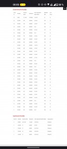

bei uns wurde am Donnerstag Docsis 3.1 im downstream eingeschaltet. Leider sind die Werte des OFDM Kanals nicht so gut: 751 bis 860 MHz...
bei uns wurde am Donnerstag Docsis 3.1 im downstream eingeschaltet. Leider sind die Werte des OFDM Kanals nicht so gut: 751 bis 860 MHz, QAM1024, -6.1 dBmV, 53,9 dBuV, 32 dB MER. Andere Kanäle sind im grünen Bereich (nach Tabelle von Meister Voda). Die 250 MBit wird erreicht. Sind die niedrige Werte ein Problem, oder kann man es ignorieren? Ich habe es gemeldet, würde aber gerne bisschen mehr darüber wissen. Danke.
Der OFDM ist im üblichen Bereich. Irritierend ist der OFDMA, der nur 16QAM hat. Da weiß ich aber nicht, was da regulär maximal genutzt wird. Ein Effizienzgewinn ist so gegenüber SC QAM nicht zu erwarten.
P.S. Ist das die neue Vodafone Station mit WIFI6? Sehr detaillierte Tabellen. Schön.
Danke. Es ist die alte Vodafone Station, die haben wir schon vor halben Jahr geschickt bekommen. Interessant mit OFDMA, es könnte erklären, wieso Upload nicht immer die 25 Mbit/s erreicht.
ALLE Kanäle sind im grünen Bereich Klick. Auch hier noch mal der Hinweis, dass die Tabelle von "Meister Voda" nur für Vodafone Kabel Deutschland gilt, nicht bei Vodafone NRW (dazu gehört auch Hessen) und Vodafone BW.
Danke, das freut mich. Upgrade auf DOCSIS 3.1 hat auf jeden Fall geholfen, die abendliche Geschwindigkeitseinbussen sind verschwunden.

Wo sollen da die Werte des OFDM-Bereiches nicht gut sein? Optimal zwischen -9 dBMV und +7 dB mV und MER ab 27 dB aufwärts. Die liegen doch alle im grünen Bereich.
