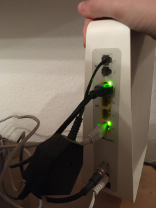

Model Router: Connect Box
Angeschlossene Verbindung:

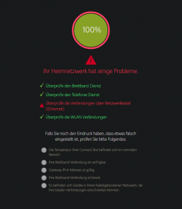

Hier noch eine Netzwerk Diagnose mit eingestecktem LAN Kabel und das gleiche kommt auch wenn es nicht eingesteckt ist(weiß nicht ob das hilft):

so wirklich schlau wird man aus der Antwort leider nicht, scheint aber als habe der PC eine Lan-Kabel-Verbindung und parallel auch noch WLan aktiv und beides bricht zeitgleich weg - also so liesst sich das für mich, aber auch nicht sicher :)
Diese Netzwerkdiagnose kenne ich nicht, also scheint nichts von Windows zu sein. Auch der Hinweis auf das Gerät Connect Box (Temperatur) deutet auf eine zum Router gehörende Software hin, oder einen Screenshot eine Connect Box internen Tests und die Ausgabe über Webinterfaces der Connect Box - dann stellt sich allerdings die Frage, wie und wann man das zu sehen bekommt, wenn keine WLan/Lan-Verbindung vorhanden ist in dem Moment ?
Der Test moniert erstmal nur die kabelgebundene Lan-Verbindung, bei angeblich bestehender Internetverbindung.
Wenn du sicher bist, dass Lanverbindung auch gestört ist, so wie es auch der Test-Screenshot sagt (wobei der Test parallel sagt: WLan-Verbindung in Ordnung), würde ich auf ein Problem mit der Connect Box tippen und mich an den Support wenden. Ich hab mit Connect Box aber auch keine Erfahrung, nur allgemein wüsste ich nicht, was man für so ein Verhalten konfigurieren sollte.
bist du sicher, dass die Lan-Verbindung überhaupt besteht ? (wenn der Test das immer so zeigt)
funzt Internet an dem PC, wenn WLan am PC abgeschaltet wird ? (eventuell WLan-Modul im Gerätemanager deaktiviert, oder wo auch immer, hier ist nicht mal klar welches OS läuft). Dann wäre genau das mal zu prüfen und ohne WLan über den Zeitraum >60 Minuten zu testen.
Den Screenshot werte ich halt so aus, dass die grünen Punkte mit Häkchen im Test OK waren, die Lan-Verbindung aber eben nicht).
Ja ich bin mir sehr sicher. Mir wird auch angezeigt das ich über mein LAN kabel verbunden bin (windows Netzwerk zeigt das)

  • Regelmäßiger Verbindungsabruch Beitrag #9
Hast Du eine Horizon-TV-Box? "Es befinden sich Geräte in Ihrem kabelgebundenen Netzwerk, die Ihre lokalen Verbindungen einschränken könnten"
Die Horizon-Box ist ein Gerät, auf das die Beschreibung passen würde .....
