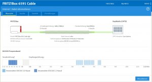

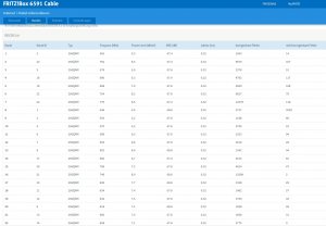

ich konnte meine FB 6490 nun gegen eine FB6591 tauschen. Mein ursrünglich bestellter Cable Max 1000 Vertrag wurde problemlos aktiviert (vorher waren hier nur 500 Mbit möglich).
Nun komme ich in der Downloadmessung abernur in den Bereich zwischen 300 und 500 Mbit. Der Upload bei speedtest.net dümpelt immer lange bei 10 Mbit und geht erst gegen Ende der Messung Richtung 50 Mbit...
Dazu habe ich sehr viele "nicht korrigierbare Fehler". An unserem Straßenverteiler dürften nicht mehr als fünf Anschlüsse hängen.
Die Hotline hat mir als Lösung genannt: "Ihr Problem kann durch Rücksetzen auf Werkseinstellung beseitigt werden", aha, bei einer neuen Box, die sich gerade das OS 7.27 gezogen hat.
DOCSIS 3.1 ist bei mir in Empfangsrichtung laut Box nicht verfügbar, kann es daran liegen?
Danke für Eure Einschätzung
Bei nur 24 Kanälen und ohne die 2 OFDM, kein Wunder.
Die paar Fehler bei 330 Stunden Verbindungsdauer nennst du "viele"? Nicht wirklich ;)
Ein Segment ist je nach Region viel größer als eine Straße. Im ländlichen Raum kann ein Segment über mehrere Ortschaften hinweg gehen. Mehr als 500 Kunden pro Segment sind durchaus üblich.
Auf jeden Fall. Stellt sich nun die Frage weshalb das so ist?
Welche Hardwareversion hat die Box (in den Supportdaten zu finden)?

Erstaunlich, dass Vodafone in einem Segment mit nur 24 ds Kanälen OHNE ofdm überhaupt Gigabit Tarife anbietet. Dachte die würden das ich machen?
Da wird nix zu machen sein, mit der konfig wirst du wahrscheins nie die 1gbit zu sehen bekommen.

Schon mit dem Filter sieht man, dass der Pegel beim Kanal bei 762 MHz deutlich höher ist, als bei den Kanälen mit niedrigeren Frequenzen ...
Wie sieht der Pegel bei 762 MHz denn aktuell aus?
Möglicherweise kommt der oberhalb liegende OFDM Kanal mit so hohem Pegel herein, sodass er gar nicht ausgewertet werden kann ...
Wenn das ein Vodafone/Unitymedia Leihgerät ist, könnte man ggfs. die Hotline anrufen, die dann per Fernwartung auf das Gerät zugreifen. Oder den "Störungsassistenten" im Kundenportal aufrufen ...
  • Umstellung auf Gigabit ohne messbaren Erfolg Beitrag #13
Selbst wenn es so wäre, müsste das Modem die restlichen 30 d3.0 Kanäle sehen. Es sieht aber nur 24. Es ist also dort nicht ausgebaut

Keinerlei Engehen auf die Docsis Screenshots und konkreten Fragen zur Anzahl der Kanäle.
