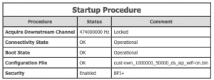

Ich habe bei meinem Vodafone Anschluss (2play, 500/50, Powerupload, DS) häufiger Probleme mit VoIP Telefonaten. Ich führe täglich etliche Gespräche via WebEx/Teams usw. und habe häufiger mal Probleme mit der übertragenen Sprache oder dem Bild. Als erste Maßnahme habe ich die Connectbox abgestoßen und durch eine TC4400 ersetzt. Leider besteht das Problem weiterhin. Auch erreiche ich häufig nicht vollen Uploadspeed.
Nachfolgend findet ihr Fotos meiner frisch neugestarteten (ca. 30Min) TC4400. Ich liefere weitere Fotos nach 2-3 Tagen Laufzeit.
Screenshot 2022-01-03 at 18.09.24.pngScreenshot 2022-01-03 at 18.09.17.pngScreenshot 2022-01-03 at 18.08.48.pngScreenshot 2022-01-03 at 18.08.40.pngScreenshot 2022-01-03 at 18.08.36.pngScreenshot 2022-01-03 at 18.08.31.png
Lässt sich anhand der Modemwerte ggf. ein Problem feststellen?

Klingt schwer nach einer Einstrahlung im Upstream. Da hilft nur Störung melden.

Update: In der Zwischenzeit habe ich auf die 1000/50er Leitung umgestellt. Werte nach einer Woche Laufzeit:

@rv112
Lässt sich das irgendwie an den Werten oder an den Logs erkennen?

Als Verstärker ist ein BKE 30S verbaut. Im Haus sind drei Parteien und jeder hat einen Anschluss zzgl. weiterer Abgänge für TV.

Schau mal nach T3 Fehlern im Log.
