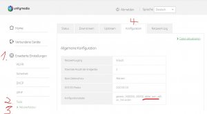

Was steht denn im Configfile der ConnectBox?
  • Connectbox mit falscher Konfiguration Beitrag #5
Im Konfigfile steht 20/1 Mbps
Für den Homespot steht 8/2 Mbps
Genau das tut die Connectbox.

An der LAN Schnittstelle kommt nach wie vor 20/1 Mbps, denn das steht auch in dieser Box.
