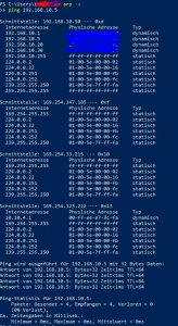

Hallo tq,
hmm, da bin ich nicht so tief drin um das zu beantworten.
Habe aber auf die Schnelle einen tcpdump Versuche gemacht.
Versuchsaufbau:
1a. Erreichen meines Webservers aus meinem Heimnetz mit meinem PC (mit gleicher externer IP)
1b. Erreichen meines Webservers aus meinem Heimnetz mit meinem Smartphone (mit gleicher externer IP)
2. Erreichen meines Webservers über einen VPN (mit anderer externer IP)
zu 1a:
Keine Verbindung möglich. Kein Hinweis im tcpdump auf eine erfolgte Kommunikation
zu 1b:
zu 2:
Verbindung möglich. Verbindung wird im tcpdump angezeigt
Grüße!

Gute Idee!
Habe mich per SSH auf die Synology geschaltet und dort den tcpdump generiert.
Ergbnis ist ziemlich überaschend. Wie zuvor habe ich im Browser einfach meine Domain aufgerufen und mitgeschnitten.
1. Erreichen meines Webservers aus meinem Heimnetz mit meinem Smartphone (mit gleicher externer IP)
zu 1: Webserver wird direkt über das Intranet Gateway angesprochen 192.168.10.1 (VLAN 10, auf denen alle Geräte hängen)
zu 2: Webserver wird von entsprechend externer IP angesprochen, so wie es sein sollte.
Wie also kommt die Route zustande, wenn ich meine URL per Smartphone aus meinem Heimnetz öffne? Ich habe nirgends eine solche Route hinterlegt.
Wer also sorgt dafür, dass die Verbindung "Smartphone <=> Webserver" über das Intranet geht, obwohl ich eine URL aufrufe? Und warum funktioniert das nicht auch mit anderen Geräten im gleichen Subnetz?

  • Eigenes Heimnetz nicht erreichbar Beitrag #14
Aus deinem Beitrag verstehe ich nur Bahnhof. Kannst Du mal das VPN weglassen (denn das haben wir schon verstanden) und nur mit deinem PC und Smartphone (aus deinem W/LAN) testen und hier genau berichten bzw. posten.
BTW: Hast Du in deinem Smartphone auch sichergestellt, dass dieses _nur_ in deinem W/LAN ist und dort auch bleibt?
Das VPN dient lediglich dazu, mir eine andere externe IP zu vergeben und zu schauen, ob es von außen möglich ist. Es ist nicht mein eigener VPN Zugang! Wie sonst soll ich meinem PC eine andere öffentliche IP geben um das zu prüfen.
Wie bereits beschrieben, komme ich von meinem PC, aus meinem Heimnetz, nicht auf meinen Webserver. Es wird überhaupt nichts vermittelt. Wenn ich meinem PC eine andere öffentliche IP vergebe, dann funktioniert es.
Mit meinem Smartphone gelange ich aber auf den Webserver, was aber nicht über WAN geschieht, sonder direkt über LAN, obwohl ich eine URL aufrufe.
Ja, mein Smartphone ist nur über WLAN verbunden, was auch mit ifconfig betätigt wird.

  • Eigenes Heimnetz nicht erreichbar Beitrag #17
Und genau das (... wie bzw. warum es mit dem Smartphone funktioniert und mit dem PC nicht, wenn sich beide im W/LAN der UDMP befinden ) wollen bzw. können wir mit der Ausgabe von tcpdump, sehen.
Warum hast Du ein Problem damit, die Ausgaben von tcpdump hier zu posten. Brauchbar anonymisieren, musst Du nur evtl. angezeigt externe/öffentliche IP-Adressen. Alles andere kannst Du hier zeigen.
EDIT:
Welches OS hast Du auf deinem PC (mit dem es z. Zt. nicht funktioniert)?
Poste mal von deinem Smartphone (wenn dieses nur im WLAN ist) die Namensauflösung für die URL, mit z. B. nslookup (oder gleichwertig).

Wie ist dein PC (mit WIN 10) mit dem Router verbunden, per Kabel oder per WLAN? Welche interne IPv4-Adresse im Subnetz des Routers, hat dein PC? Welche interne IPv4-Adresse hat dein Router?
Poste mal von deinem PC (Win 10) aus der power-shell, die Ausgaben von:
arp -a
ping 192.168.10.5
Funktioniert auf deinem PC die Namensauflösung für die Webserver-URL auch so, wie auf dem Smartphone?
EDIT:
Es könnte auch sein, dass die VPN-Software die Du auf deinem PC (mit Win10) benutzt, den Zugriff aus dem W/LAN via URL, verhindert bzw. nicht ermöglicht. Und das auch dann, wenn die VPN-Verbindung gerade nicht aktiv ist. Wenn Du es genau wissen willst, müsstest Du diese VPN-Software (VPN-Client?) deinstallieren.
Oder Du schaust dir das Routing (mit und ohne VPN) in der power-shell von Win10 an.
BTW: Benutzt die VPN-Software auf deinem Win10, irgendwelche Firewall-Einstellungen? Hast Du die Möglichkeit mit deinem PC, eine Linux-Live-CD/DVD (oder einen USB-Linux-Live-Stick) zu benutzen?
arp -a
ping 192.168.10.5
sagt der tcpdump
nslookup auf meinem PC gibt exakt die gleiche Info wieder, wie von meinem Smartphone
PC ist mit Kabel verbunden und hat die IP 192.168.10.50.
Das Smartphone hat die IP 192.168.10.15.
Der Webserver hat die IP 192.168.10.5
Hier der arp request:
arp -a
>> ping 192.168.10.5
Schnittstelle: 192.168.10.50 --- 0xd Internetadresse Physische Adresse Typ 192.168.10.1 xx-xx-xx-xx-xx-xx dynamisch 192.168.10.5 xx-xx-xx-xx-xx-xx dynamisch 192.168.10.20 xx-xx-xx-xx-xx-xx dynamisch 192.168.10.30 xx-xx-xx-xx-xx-xx dynamisch 192.168.10.255 ff-ff-ff-ff-ff-ff statisch 224.0.0.2 01-00-5e-00-00-02 statisch 224.0.0.22 01-00-5e-00-00-16 statisch 224.0.0.251 01-00-5e-00-00-fb statisch 224.0.0.252 01-00-5e-00-00-fc statisch 239.255.255.250 01-00-5e-7f-ff-fa statisch 255.255.255.255 ff-ff-ff-ff-ff-ff statisch
Schnittstelle: 169.254.147.185 --- 0xf Internetadresse Physische Adresse Typ 169.254.255.255 ff-ff-ff-ff-ff-ff statisch 224.0.0.2 01-00-5e-00-00-02 statisch 224.0.0.22 01-00-5e-00-00-16 statisch 224.0.0.251 01-00-5e-00-00-fb statisch 224.0.0.252 01-00-5e-00-00-fc statisch 239.255.255.250 01-00-5e-7f-ff-fa statisch
Schnittstelle: 169.254.33.215 --- 0x10 Internetadresse Physische Adresse Typ 169.254.255.255 ff-ff-ff-ff-ff-ff statisch 224.0.0.2 01-00-5e-00-00-02 statisch 224.0.0.22 01-00-5e-00-00-16 statisch 224.0.0.251 01-00-5e-00-00-fb statisch 224.0.0.252 01-00-5e-00-00-fc statisch 239.255.255.250 01-00-5e-7f-ff-fa statisch
Schnittstelle: 169.254.123.222 --- 0x13 Internetadresse Physische Adresse Typ 10.10.4.1 00-ff-ee-e7-9c-fa dynamisch 169.254.255.255 ff-ff-ff-ff-ff-ff statisch 224.0.0.2 01-00-5e-00-00-02 statisch 224.0.0.22 01-00-5e-00-00-16 statisch 224.0.0.251 01-00-5e-00-00-fb statisch 224.0.0.252 01-00-5e-00-00-fc statisch 239.255.255.250 01-00-5e-7f-ff-fa statisch
Ping wird ausgeführt für 192.168.10.5 mit 32 Bytes Daten:
Antwort von 192.168.10.5: Bytes=32 Zeit<1ms TTL=64
Ping-Statistik für 192.168.10.5: Pakete: Gesendet = 4, Empfangen = 4, Verloren = 0 (0% Verlust),
Ca. Zeitangaben in Millisek.: Minimum = 0ms, Maximum = 0ms, Mittelwert = 0ms

  • Eigenes Heimnetz nicht erreichbar Beitrag #22
Der Code ist etwas unleserlich.
Hier ein Screenshot
