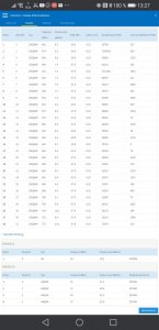

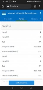

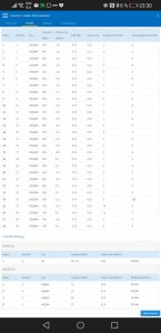

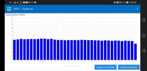

Ich habe folgendes problem gehabt, vor 3 tagen war morgens die leitung komplett tot ca 2 bis 4 minuten danach ging es wieder dann kamen 2 kurze unterbrecher ca 5-10 sekunden tv sowie internet war betroffen.
Nachdem ich auf der fritzbox mir die leitungswerte angesehen habe waren überall das powerlevel gesunken von positiv 2dbmv bis 7dbmv im 3.0 bereich zu -0.9 dbmv bis - 3.9 dbmv gesunken der mse wert ist überall von 39 zu 37 gesunken. Störung gemeldet und Techniker kam Donnerstag. Er meinte werte alle super und ne das lange verbindumgskabel wäre schuld. Kurzes Kabel hat nochmal 2db bessere werte gegeben zb powerlevel -3,9 wurde zu -1,9 der 3.1 kanal der nurnoch qam 1024 machte war wieder bei alten werten und machte wieder 4k
Nun hab ich mir 2 neue 12m verbindungskabel geholt kathrein 111 nun alke werte wie mit dem kurzen kabel also altes raus neue reinverlegt. Angeschlossen und super keine verschlechterung.
Dann kam die 6690 und ich tauschte die box aus, jetzt waren die werte fast wieder so wie mit dem alten kabel. Kabelstecker noch bisschen fester gezogen naja, die 3.0 fing der mse an abzusacken nurnoch 32 db die spannung war auch nur minimal besser. Dann schaute ich mir die werte bei der oft Vodafone station an und die waren super obwoch die noch an einem splitgerät mit der gigatv 2 box hängt.
Also hab ich jetzt die kabel von der Vodafone station zur fritzbox und das andere in die Vodafone Station nun sind die Werte bei beiden besser.
Kann es sein das nur der stecker die werte so verändern können?
Aktuelle werte
Screenshot_20220218_233015_com.android.chrome.jpgScreenshot_20220218_233019_com.android.chrome.jpgScreenshot_20220215_202845_com.android.chrome.jpg
Werte vor der Störung
Screenshot_20220208_181849_com.android.chrome.jpgScreenshot_20210715_043452_de.almisoft.boxtogofull.jpgScreenshot_20210220_132733_com.android.chrome.jpg
Was meint ihr zu dem Thema? Im tv bereich und im 3.0 und tv bereich satte 9 dbmv Powerlevel verloren.

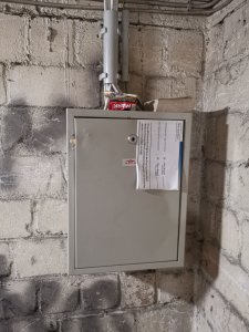

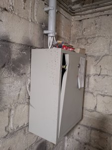

Jetzt weis ich auch warum der Techniker meinte das ich schonmal hochgehen kann er muss nurnoch abschließen.
Der letzte hatte auch keinen passenden Schlüssel.
Hab es nicht gesehen aber sondern nurnoch kombinieren. Nur so kann das ja jeder mit bisschen Liebe öffnen und die Nachbarn ärgern.
  • Leistungsproblem nach total ausfall Beitrag #9
Da hängt ja ein Tele Columbus Dokument an der Tür. Hat es da einen Wechsel des Netzbetreibers gegeben?
  • Leistungsproblem nach total ausfall Beitrag #10
Keine ahnung, die Techniker sind von tele union gmbh laut sprachbox.
Bisher waren 2 verschiedene Techniker die sehr umgänglich und sich zeit genommen haben. Naja und heute war der kasten optisch nicht so gut in Form.
