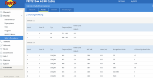

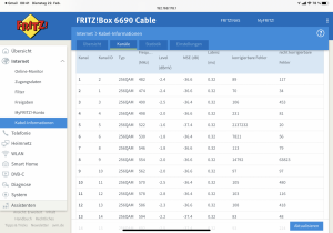

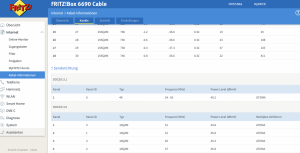

Die Pegel sind etwas niedrig. Insbesondere im OFDMA-Bereich oberhalb 751 MHz. Sitzt das Antennenkabel an beiden Seiten fest? Steigen die nicht korrigierbaren Fehler in den 256QAM Kanälen allmählich weiter an, oder bleiben sie konstant? Gab es diese nicht korrigierbaren Fehler auch mit der 6590?
Ggfs solltest Du eine Störung melden, und hoffen, dass man den Anschluss von einem Techniker besser einmessen lässt.

Kabel habe ich noch mal festgezogen. Fehler steigen glaube ich an, siehe Screenshot. Ich beherrsche das Thema leider nicht, deshalb ärgere ich mich ja über meine eigene Blödheit.
bei meiner 6590 habe ich mich nicht gekümmert, deswegen keine Daten
Was müsste ich an der Hotline sagen?

Vier Mal qam-16 im upstream, dann läuft der ofdma sicher auch total geschmeidig und wird ganz sicher nicht Profile flapping betreiben...

Handlungsanweisung wäre eine Störung zu melden und dabei auf die Verbindungsabbrüche hinzuweisen. Die Störungsannahme kann die Kanalpegel auch von deren Seite aus direkt prüfen und ggf. einen Techniker schicken, welche einmal deinen Verstärker neu eingepgelt.

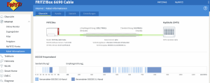

Die breiten Streifen in Deiner Übersicht Screenshot zeigen die DOCSIS 3.1 Bänder, die hinzugekommen sind. Diese stellen höhere Anforderungen an die Leitungsqualität, als die alten DOCSIS 3.0 Kanäle. Außerdem belegt zumindestens das obere DOCSIS 3.1 Band im Downstream Frequenzen, die vorher gar nicht für DOCSIS genutzt wurden. Nach den dargestellten Werten scheint aber der Anschluss noch Potential für besseres Einmessen zu haben. Von da her ist "Störung Melden" sicherlich angebracht.
Wenn es wirklich eine Phase 6690/500 gegeben haben sollte, wären die DOCSIS 3.1 Bänder auch damals schon genutzt worden!
