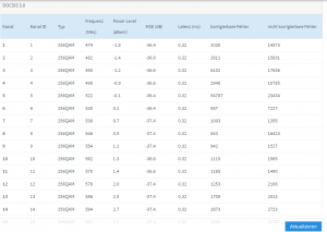

Ich habe mir letztens ein neuen Router online gekauft und zwar den 6660, jedoch habe ich damit wlan als auch lan Abbrüche, diese sind zwar nur sehr kurz aber wegen sämtlichen Sicherheitsvorkehrungen der Firmen Laptops muss ich bei jedem Verbindungs Abbruch den Laptop und sämtliche Programme neu starten was das arbeiten massiv erschwert, ich habe mal sämtliche Router Kanäle und Statistiken in den Anhang eingefügt, kann mir da einer behilflich sein ? Ich selber kenne mich mit dem Thema gar nicht aus

Könntest Du bitte auch einmal die System-Ereignisse zum Punkt "Internet-Verbingung" posten?
Du hast jede Menge unkorrigierbarer Fehler auf sämtlichen Kanälen. Auf jeden Fall solltest Du Deinen
Kabelanschluss mal prüfen lassen.
Frage: Was heisst, dass die Internetverbindung "sehr kurz" unterbrochen wird? 5s oder 2 Minuten?
Wenn die Fritz!Box 6660 aufgrund der hohen Fehlerzahl neu startet, dann dauert es schon 1-2
Minuten, bis sie wieder online ist.
Ich kann dir aber versichern, dass die Fritz!Box 6660 ein gutes Gerät ist. Ich arbeite in der IT und meine
6660 läuft Tag und Nacht stabil und wird in unserem Haushalt von 4 Personen parallel gequält.

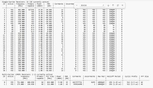

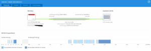

Das Bild "Übersicht.png" ist nicht konsistent. Oben steht etwas von 31 / 5 Kanälen, und unten sind keine Markierungen im Spektrum zu sehen. Kann aber sein, dass die später nachgezeichnet wurden ... Laut diesem Bild soll die DOCSIS Verbindung jedenfalls definitiv für über 24 Stunden etabliert sein.

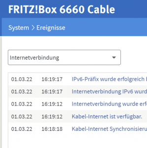

die Internet Abbrüche sind meist sehr kurz und werden bei zb. Computerspielen kaum wahrgenommen, sie sind aber trotzdem da und stören wegen gewissen Programmen den Arbeitsablauf, es sind Programme die mit verbindungsabbrüchen gar nicht zurecht kommen
Das Bild zu den Ereignissen ist im Anhang, ich bin mir jetzt unsicher was ich alles zensieren sollte also habe ich mal meine künstlerische Seite rausgelassen
ja bei dem Bild Übersicht habe ich wohl beim screenshot vergessen zu aktualisieren, sieht eigentlich so aus

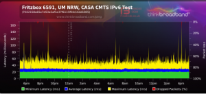

Ich könnte mir vorstellen, dass es keine kompletten Abbrüche der Internet-Verbindung sind, sondern, dass es da einen extremen Jitter in den Ping-Zeiten gibt.
Dies kann durch Segmentüberlastung auftreten, oder viele Retries, wenn Datenpakete mit Bitfehlern erneut gesendet werden müssen, usw.
Eine Möglichkeit, das zu "Vermessen" wäre, sich einen kostenlosen Account bei zu holen, und von dort einen Ping auf Deine Fritzbox machen zu lassen.
Hier trägt man die IPv4 - Adresse und ggfs die IPv6 Adresse der Fritzbox ein, die man in der Fb-Oberfläche unter Internet->Online-Monitor findet.
Graphen sehen so aus:
Gibt es da viele rote Einsprengsel in den Grafiken, ist etwas nicht in Ordnung.
Ich könnte mir z. B. vorstellen, dass die oben zu sehende gelb/rote Spitze um "4pm" (Britische Zeit, für uns 17:00) schon beim Spielen einen merklichen "Ruckler "verursachen könnte ...
