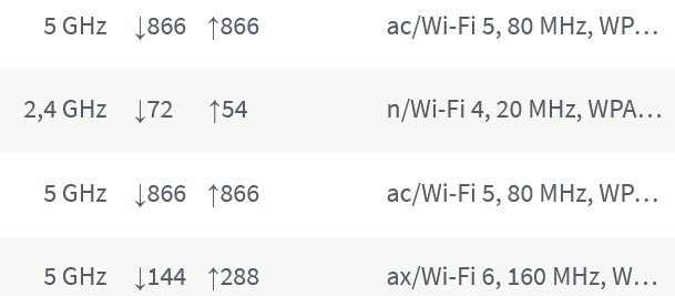

Ich hab mir die 6690 geholt, die WLAN Performance ist leider sehr enttäuschend und zumindest im Home Office Raum (2Wände zwischen etwa 10m Luftlinie) noch langsamer als die Station. Ich habe Koexistenz deaktiviert und 5Ghz Netz separat verbunden. Gibt es sonst noch was, was ich versuchen kann, das evtl einen Unterschied macht? Ansonsten ght die FritzBox zurück und ich denke mal das Beste wird sein mir ein längeres Kabel zu holen und den Router mehr mittig in der Wohnung aufzustellen.
Das ist laut der Fritz Box 6690 der Homeoffice Rechner
Real werden nur etwa 100Mbit/s erreicht beim Speedtest
Da war heute sogar die Station mit ca 350Mbit deutlich besser, beide selbe Position und 5Ghz

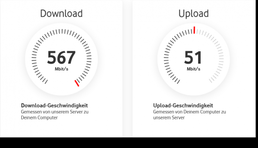

Dann mit dem Laptop direkt daneben:

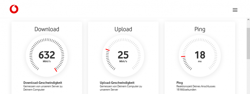

Real erreicht:
Ich habe einen Upload von 50, verstehe hier nicht warum der Durchsatz nur 25 ist, wenn 632 im Upstream hochgingen, sollten doch 50 Locker passen.
Und der gleiche Wert in etwa mit dem Handy.

Ja doch, hab gerade nochmal geschaut, an dem ax zu erkennen, dass mein Homeoffice Rechner momentan mit Wifi6 verbunden ist
Die Geschwindigkeit lässt aber stark zu wünschen übrig. Vielleicht hab ich tatsächlich einfach nur dicke Wände und die aktuelle Position ist nicht optimal.
  • Kann man günstiger an eine FritzBox 6690 Cable kommen? Beitrag #30
Was passiert den, wenn du mal auf 80Mhz runterstellst ?
Real erreicht:
Bei den 25 MBit/s statt der beworbenen 50 MBit/s kann durchaus das Kabelinternet der Flaschenhals sein.
Da kriege ich selbst über LAN - Kabel ziemlich häufig nicht die vollen 50 MBit/s - aktuell sind es auch wieder nur 35 MBit/s
ca 300 MBit/s Gesamtkapazität im Upstream für das Kabelsegment mit ein paar 100 Kunden - das wird schnell eng ...
