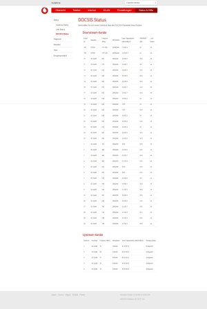

Hallo
ich bin hier am Anschluss meiner Eltern, irgendwas stimmt hier nicht. Am stärksten merkt man es beim Spielen, regelmäßig alle x Minuten steigt der Paketverlust und der Ping für nen kurzen Moment, danach ist wieder ok bis zum nächsten Mal. Teilweise merkt man es auch beim normalen browsen, ab und zu werden Seiten ned geladen oder es ist sehr zäh.
Hier mal ein Screenshot von den Modemwerten.

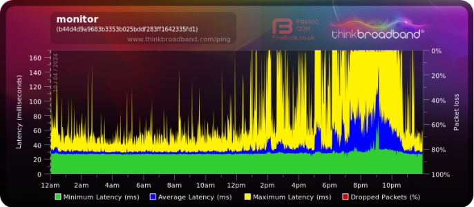

thinkbroadband monitor:

Kann man da irgendwas sehen und eventuell machen? Braucht ihr noch Informationen?

Typisches Bild eines überlasteten Segmentes - zur Rush-Hour wird es zähflüssig ;-)
Die Signalpegel in Empfangsrichtung, insbesondere der beiden DOCSIS 3.1 Kanäle sind etwas schwach und die MER Werte teilweise ebenso. Das sollte aber nicht das Problem sein ...
Treten die Probleme über den Tag gleichmäßig verteilt auf, oder gehäuft zu den Zeiten, wo es auch bei Thinkbroadband "wild" wird?
  • Verbindungsabbrüche und Frage zu Pegelwerten Beitrag #4
zur Rush Hour definitiv, die anderen Zeiten werde ich jetzt mal ein Auge drauf haben.

Die Pegel sind OK. Daran wird es nicht liegen.
Könnte, neben vielem anderen, tatsächlich ein Auslastungsproblem sein, aber ganz ehrlich, beim normalen Surfen merkt man das nicht, jedenfalls nicht so, dass Seiten gar nicht geladen werden oder dass Seiten merklich langsamer laden. Beim Spielen schon eher.
Kann aber auch z.B. ein Einstrahlungsproblem sein.
Da hilft nur Störung melden, so dass das erst mal per Fernmessung von Vodafone aus vorgeprüft werden kann (wir können da wesenltich mehr auslesen als die Anzeige in den Endgeräten) und wenn nötig ein Techniker geschickt wird (es sieht auf den ersten Blick erst mal nicht so aus als ob man da vor Ort was machen könnte, aber allzuviel kann man aus dem Screenshot auch nicht erkennen...)
