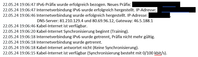

Vermutlich schon längere Zeit - beide Kids studieren auswärts - treten an meiner Fritzbox täglich Verbindungsabbrüche auf.
Immer mit folgendem Text in den Systemereignissen auf. Ich nehme an, dies wird ein Fall für den Support werden...

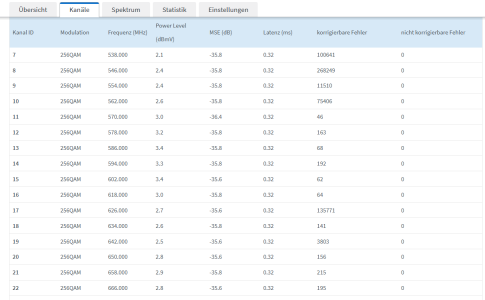

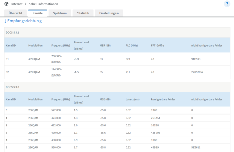

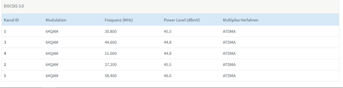

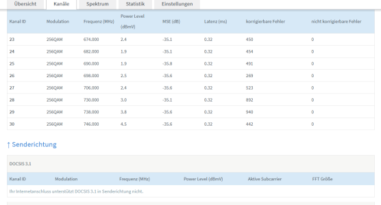

Im Großen und Ganzen keine besonders guten Messwerte, aber auch keine kritischen Schwellen erreicht ... siehe
Würde eine Störung melden ... Entweder ein intermittierender Störer im Segment, oder irgendeine Netzkomponente (CMTS, Verstärker) hat einen Schaden... Sollte es eine Vodafone Netzkomponente sein, sollten eigentlich schon Alarme in der Leitwarte ausgelöst worden sein...
Wenn es ein kompletter Neustart der Fritzbox ist, könnte es auch diese sein ...
  • Tägliche Verbindungsabbrüche... Beitrag #3
Jepp, leider startet die Fritte jedesmal neu.
