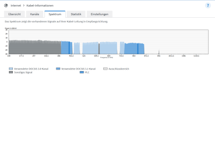

Hallo liebe Community,
ich bin langsam echt verzweifelt und hoffe vielleicht habt ihr ein paar Tipps für mich.
Ich bin um Juni diesen Jahres 3 Häuser weiter umgezogen, seitdem habe ich nurnoch Probleme mit dem Internet.
Ich habe einen Kabelinternetvertrag über 250 Mbit/s bei Vodafone (ehemals Unitymedia).
Ich habe als Zusatzoption die HomeBox 6690 Cable.
Da ich in der Woche hauptsächlich im HomeOffice arbeite, bin ich stark auf das Internet angewiesen.
Problem:
Seitdem ich hier wohne, bekomme ich mehrfach täglich Verbindungsabbrüche. Zu Anfang musste ich da dann immer den Router komplett neu starten, damit sich die Verbindung wieder fängt, inzwischen fängt sich diese selbst, jedoch hab ich dann immer so 2-3 Min. keine Verbindung. Die Häufigkeit beläuft sich aktuell auf 1-2x pro Stunde.
Jetzt das seltsame: Meine Nachbarin, einen Stockwerk über mir, hat eine 1000 Mbit/s Leitung gebucht von Vodafone und hat keine Probleme.
Bis diese Abbrüche auftauchen, sind alle Werte laut Vodafone in Ordnung.
Inzwischen sind 8 Tickets bei Vodafone aufgegeben (die haben die immer wieder geschlossen wurden, weil ein Mitarbeiter die Leitung aus der Ferne gemessen hat, alle Werte in Ordnung waren und er davon ausging, dass die Störung damit behoben sei.) Es waren auch schon 3 Techniker hier vorort. Jeder hat ein wenig rumgeschraubt und gemessen, einen Wiederstand im Keller gewechselt und dann passte wohl alles wieder.
Die Kundernservicemitarbeiter meinten auch, dass der Node (Knotenpunkt) bei uns überlastet sei, und dieser im Frühjahr 2025 angegangen wird). Wäre der Knotenpunkt das Problem, sollte jedoch auch meine Nachbarin Probleme haben oder nicht?

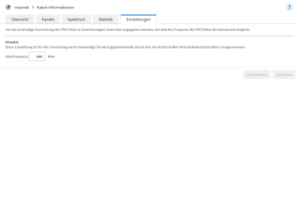

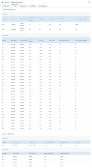

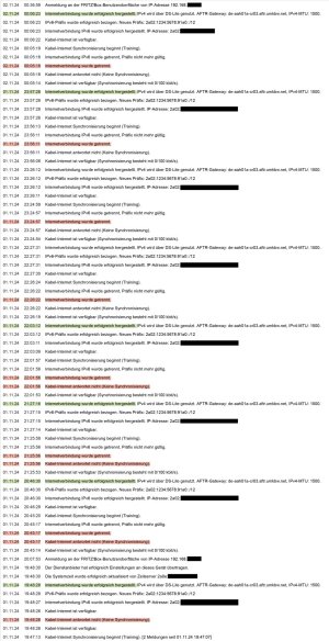

Ich habe im Anhang mal die Werte aus der Ftizbox und die Ereignisse angehängt.

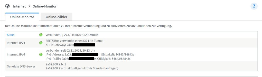

  5. Kann das Problem an IPv6 liegen oder an dem DS-Lite-Tunnel der für IPv4 verwendet wird? Würde ein Abschalten von IPv6 oder die Native IPv4 hier eventuell Abhilfe schaffen?

Die Werte sind akzeptabel, der MSE ist etwas niedrig, sollte aber gehen. Wenn man dein Logfile anschaut, dann fällt auf, dass die Unterbrechungen so in etwa immer alle halbe Stunde kommen, so in etwa 1-5 Minuten vor der vollen oder halben Stunde. Möglicherweise läuft irgendein Gerät im Haus via Timer immer 5 Minuten vor der vollen und halben Stunde und produziert etwas, das das Modem zum Unterbrechen des Syncs veranlasst.
Der Sync geht verloren, also es ist nichts mit ipv6, nichts mit einer fehlerhaften Konfiguration der Box oder irgendwas in deinem LAN - es ist ein physisches Leitungsproblem irgendwo im Haus oder beim Hausanschluss. Wenn andere Leute im selben Haus beim selben Provider am selben Coax-Verteiler im Haus nicht genau dieselben Probleme zu genau diesen Uhrzeiten haben, dann ist es auch definitiv irgendwas im Haus und nicht irgendwas außerhalb. Schwierig zu sagen, was es sein könnte, vielleicht eine Pumpe, die alle halbe Stunde angeworfen wird.
Wenn deine Nachbarin auch Vodafone Kundin ist und sie keine Probleme hat, dann hat sie es entweder noch nicht bemerkt, oder ihr Coax-Kabel hat eine bessere Leitungsqualität (würde auf eine Beschädigung deines Coax-Kabels hindeuten und erhöhte Einstrahlung bei elektrischen Störungen) oder ihr Router/Modem ist robuster gegen solche Störungen, so dass sie bei ihr nicht auftreten.

Was ist denn das hier?
Bei /12 hätte man auch 2a00::::: schreiben können ;-)
Ich hab diese versucht zu anonymisieren, wollte aber zugleich aufzeigen, an welchen stellen die Adressen gleich geblieben sind. 😜
  • Täglich mehrfache Internetabbrüche Beitrag #5
Okay - ist also von Dir ...
Das Spektrum sieht dem von meiner Fritzbox angezeigten sehr ähnlich... bis auf dieses Fitzelchen Signal bei 942 MHz...Das gibt es bei mir nicht ...
ist die Frage, wo das bei Dir herkommt...
Wenn die Verbindungsabbrüche wirklich 24 / 7 alle halbe Stunde auftreten könnte wirklich eine Störungsmeldung hilfreich sein - so lange sollte ein Techniker warten können, um einen Vorfall live mit seinen Messgeräten aufzuzeichnen ...

Das ist eine komplett falsche Aussage des Technikers, es ist genau anders herum!
Das Signal bei 940 MHz dient nur zu Messzwecken und ist auch nicht überall vorhanden.

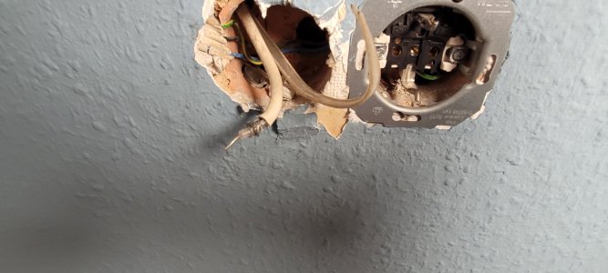

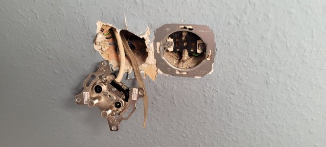

Naja, hier nochmal Fotos zu den Kabeln.

Sieht zwar recht verwegen aus, der Aufbau, aber nichts auffällig und gravierend Falsches zu Sehen...
Vorsicht bei den Netzleitungsadern in der Antennendose! Die Krallen der Antennendose greifen in den Verlegebereich der Adern. Wenn man beim Anziehen der Krallen die Isolierung verletzt gibt es entweder sofort Funken und Auslösen von Sicherung oder FI, oder einen Kriechstrom, der den FI sporadisch auslösen lässt ....
Endwiderstand scheint eingebaut..
Das Antennenkabel hat einen massiven Innenleiter. Das lässt zumindest auf ein 75 Ohm Kabel schließen...
Gibt es zusätzlich zum Geflechtschrirm einen Folienschirm? Ohne den hat das Kabel definitiv nicht Class A+....
Das Kabel scheint nachträglich eingezogen zu sein, da danebem noch ein steinaltes 240 Ohm Antennenkabel im Leerrohr liegt...
Könnte wahrscheinlich also dank Leerrohr doch ohne Dreck irgendwie durch ein besser geschirmtes Kabel ersetzt werden ...

Es ist schwer zu erkennen, aber das Kabel könnte ein altes einfach geschirmtes sein (Innenleiter sieht silbrig aus und ob da noch eine Folie unter dem Geflecht ist ist nicht so richtig zu erkennen). Wenn dem so sein sollte, muss das eigentlich getauscht werden und hätte auch von Anfang an nicht für HSI in Betrieb genommen werden dürfen.
Soweit die Theorie, was die "Techniker" in der Praxis veranstalten sieht leider manchmal anders aus...
Trotz allem, wenn es den Pegeln (Messgerät, nicht Modem!) nach alles sauber aussieht dürfte auch das (zum aktuellen Zeitpunkt) kein Problem sein. Es heißt ja nicht automatisch, dass ein unzureichend geschirmtes Kabel auch wirklich Störungen von außen einfängt. Wenn da (aktuell) nichts ist, kann auch nichts einstrahlen. Auf der sicheren Seite ist man aber nur mit Tausch.
Das Anschlusskabel von der Dose zum MTA ist völlig ok.
Hat nichts mit Vodafone zu tun, aber völlig gefährlich und verboten ist die durch die Antennendose führende Elektro-Stegleitung bzw. dort sind es ja sogar nur noch Einzeladern.
