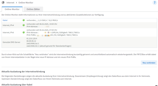

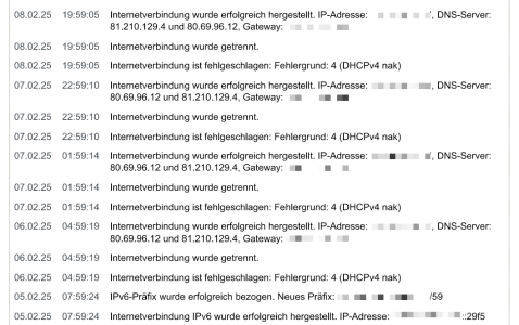

Guten Morgen in die Runde,
bin ziemlich Frisch bei Vodafone (BaWü) mit einem Red 1000 Business Kabelanschluß und fester IP.
Kurze Erklärung zur Infrastruktur:
Kabelrouter (gemietet) FB6690 > LAN2 (als Bridge) > auf Unifi UDM SE > Internes Netz
"Eigentlich" funktioniert auch alles, bis auf den täglichen Internetausfall mit der Meldung DHCPv4 nak im Log der FB.
Der Ausfall sorgt dafür, dass die UDM SE nicht mitbekommt, dass nach einigen Sekunden die Verbindung wieder hergestellt wurde und ich bis zu einem Neustart der UDM SE "offline" bin.
Damit ich das ganze nicht immer "manuell" machen muss (man müsste dazu ja dann auch zuhause sein) hab ich mittels Script der UDM beigebracht, jede Minute zu prüfen ob es eine Verbindung nach "draußen" gibt, sofern NEIN, soll sie einen Neustart forcieren - funktioniert auch soweit. Aber natürlich hätte ich das gerne "abgestellt".

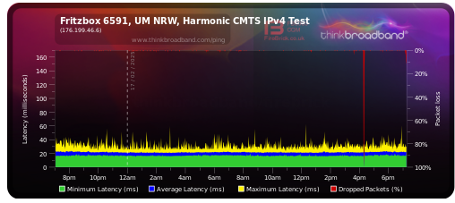

Dann hast Du meinen Testaufbau nicht verstanden:
Ich will "von Außen" die IPv4 Adresse, die dem Internet - Anschluss zugewiesen ist anpingen lassen.
Das kann man zum Einen machen, indem man sein Smartphone den Job über das Mobilnetz erledigen lässt - also WLAN im Smartphone aus, und dann mit entsprechenden Apps einen Ping auf die öffentliche IPv4 Adresse der Box ..
Der weiteren kann man das z. B. auch über einen Test bei erledigen lassen
Die pingen auch nur die öff. IPv4 Adresse des Routers, heute nachmittag hat die Fritzbox zwei der drei Festnetznummern verloren, und ich habe sie neu gestartet - deshalb ein roter Spike...
Diesen Thinkbroadband Weg finde ich sogar deutlich attraktiver.
Wenn während eines "Verbindungsabbruch mit DHCPv4 nak fehler" KEIN roter Spike im Schrieb erscheint, ist die IPv4 Adresse temporär anderswohin zur Nutzung vergeben worden ...
  • Tägl. Verbindungsabbruch mit DHCPv4 nak fehler (Vodafone/BaWü/Business) Beitrag #8

Ich habe exakt das gleiche Problem. Auch mit dieser Konstellation. Die Fritzbox hat einen kurzen Schluckauf nachts mit dieser Fehlermeldung (Sekundenbereich) und der Unify Router bekommt nicht mit das die Internetverbindung wieder funktioniert.

Nicht wirklich. Aber die Fehlerursache konnte ich ausmachen. Zu Unitymedia-Zeiten bekam man bei einer festen IP Adresse einen ganzen Bereich, bei dem die Fritzbox eine andere IP-v4 Adresse bekommen hat als die feste IP Adresse die man für seinen eigenen Router verwenden wollte. Jetzt bei Vodafone bekommt man nur eine feste IP und die ist erstmal auf der Fritzbox. Jetzt kann man zwar den Bridge Mode theoretisch einschalten , z. B. auf LAN 2 aber dann haben der Rechner auf LAN2 und die Fritzbox exakt die gleiche IPv4-Adresse. Das scheint sogar ein paar Stunden zu funktionieren aber irgendwann muckt die Fritzbox auf und reserviert die IP Adresse wieder für sich (bridge Mode egal) und dann wars es das.
Einzige Lösung bleibt leider die feste IP auf der Fritzbox zu belassen, die Unify bzw. in Deinem Fall Zyxel als DMZ mit interner fester IP zu definieren. Bei der Konstellation kommst Du bei Eingabe der festen IP auf dem Zyxel raus. Hast halt doppeltses NAT. Viele Grüße Joachim
