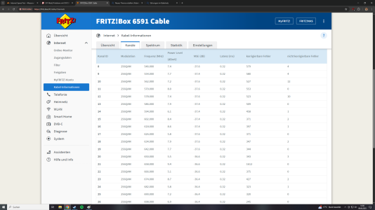

Sehr geehrtes Forum,
leider hab ich beim Onlinespielen probleme mit Paketverlusten und schwankenden Pings. Aktuell nutze ich den Gigabittarif von Vodafone gepaart mit einer selbst gekauften Fritzbox 6591.

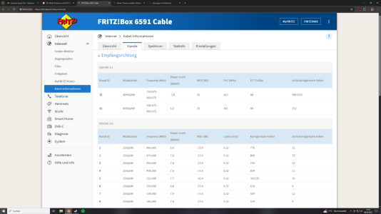

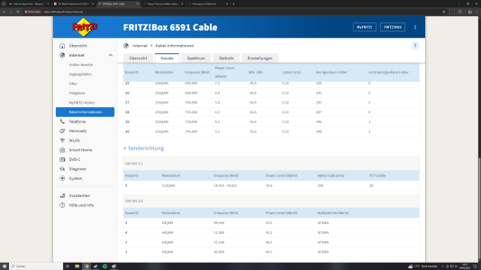

Wenn ich bei den Kabelinformationen von der Fritzbox nachschaue fällt mir auf das ich sehr viele nicht korrigierbare Fehler habe. Nach einem Neustart gehen bei fast allen Pegeln die fehler auf null außer bei Kanal 31. Die bleiben dauerhaft hoch. Außerdem je länger die Fritzbox am Netz bleibt umso mehr Fehler kommen bei allen Pegeln.
Im Anhang könnt ihr die Werte einsehen und mir Feedback geben wie ich weiter vorgehen soll um dieses Problem zu beheben.
  • Docsis werte zu schlecht? Beitrag #2
Der Kanal 31 liegt im Spektrum sehr weit oben. Daher führt eine schlechte Leitungsqualität dort zuallererst zu nicht korrigierbaren Fehlern..
Aber sowohl 32 dB MER, als auch -3,8 dBmV liegen eigentlich noch im Toleranzbereich laut einem älteren Post von @Bastler
OFDM > 774 MHz -9dBmV bis 7 dBmV QAM 256-5dB MER >27,3dB
Die Gründe für Packet Loss und Jitter im Ping können auch in einem schlichtweg überlasteten Segment liegen. Wie sind denn die Speed Tests?

Ich sehe hier eher keinen HF seitigen Fehler.
Aber um das ganz sicher sagen zu können, müsste man das Modem mal richtig auslesen und/oder vor Ort messen (Profilanalyse usw. durchführen). Habe aber noch nie ein gestörtes Profil bei einem so guten MER gehabt, ist also auch eher unwahrscheinlich.
  • Docsis werte zu schlecht? Beitrag #4
Treten die Paketverluste und Ping Schwankungen in verschiedenen spielen auf oder nur bei einem?
