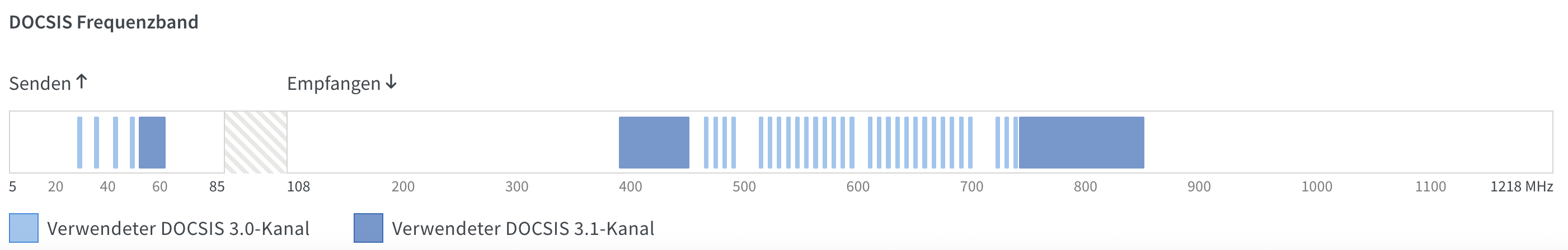

Ich habe gestern bereits einen Neustart gemacht. Das sind die Werte nach diesem Update

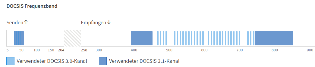

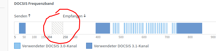

In Köln Porz siehts jetzt so aus:

Ich glaube nicht, dass die Multimediadosen ersetzt werden MÜSSEN.
Sicherer wäre aber wohl eine neue MMD ohne Radioanschluss und zum High Split passendem Filter am TV Ausgang.

Nein, es wurde nur der Verstärker im Keller getauscht.
War auch nur Zufall, das ich den Techniker gesehen habe.
Auf meine Frage hin meinte er nur "Schnelleres Internet".
Der Verstärker hatte ein schwarzes Gehäuse, Hersteller konnte ich
nicht erkennen.
Was Lustig ist, das Netcologne hier jetzt auch 500 Mbit Upload anbietet.
Kann ja kein Zufall sein.
