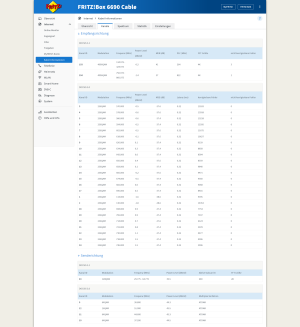

1.0 Problem: Kabelwerte
Kabelwerte bevor das Problem bei Vodafone gemeldet wurde:
1.1 Erster Technikereinsatz
Der erste Techniker kam direkt mit einer neuen FritzBox, weil er meinte, dass die Werte in unserem Mehrfamilienhaus völlig in Ordung wären, aber nicht im Router. Von >44dB (direkt am Kabel der FritzBox gemessen) würden aber nur ~33dB in der FritzBox ankommen. Die Werte waren danach besser, aber in einem anderen Forum sagte man mir, dass der Techniker es so nicht lassen hätte dürfen.
Kabelwerte der neuen FritzBox:

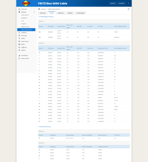

Kabelwerte nach Technikereinsatz (die FritzBox läuft hier seit ~24 Stunden)
Problem aus meiner Sicht nicht behoben. Spiele laufen etwas besser, aber immer noch ungewöhnlich (inakzeptabel).

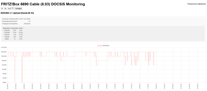

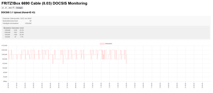

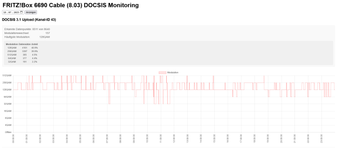

2.1 DOCSIS Monitoring
Ich habe ein Skript geschrieben, welches mir alle 10 Sekunden die Kabelwerte (alles) ausliest und speichert.
Hier ein kleiner Einblick in die gesammelten Daten:
2.2 Meine Vermutung
Ich vermute, dass hier etwas gewaltig nicht in Ordnung ist und diese ganzen schwankungen der Modulation vielleicht nicht die Ursache des Problems, aber quasi die sichbare Auswirkung darstellen könnte. Dazu noch die Kabelwerte der FritzBox und die unzähligen nicht korrigierbaren Fehler.

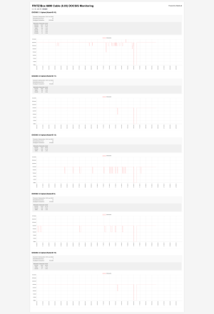

Hier die aktuellen Werte meiner FritzBox:

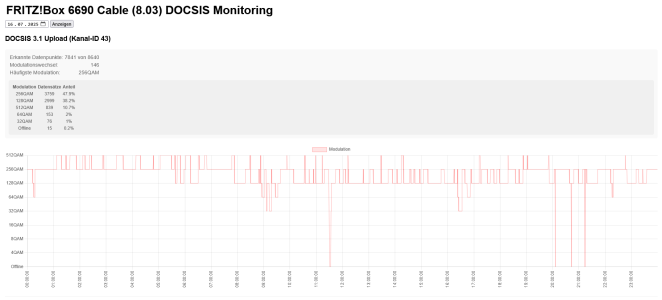

Hier die aktuellen (letzten 2 Tage) Werte meines Monitoring-Skripts:
Man sieht das die Modulationswechsel nicht mehr so häufig sind wie sonst, aber nun macht auch der DOCSIS 3.0 Upload (Kanal-ID 11) Probleme.

Ich habe Probleme mit Echtzeitanwendungen. Also mit Games. Ich kann leider nicht exakt erklären, was genau passiert.
Die beste Beschreibung dir mit einfällt ist: Es fühlt sich an, als würde man am anderen Ende der Welt spielen. Als hätte man einen Ping von 500ms, obwohl das Spiel nur 15ms anzeigt. Es ist dann auch Jitter vorhanden (ca. 2-5ms). Die angezeigte Linie (im Spiel) ist dann nicht mehr glatt.
Als ich schon einmal Unitmedia- und dann Vodafone-Kunde war, gab es bei uns für einige Jahre eine größere Störung. Vodafone hatte mich angeschrieben und mitgeteilt, dass hier der Node überlastet wäre und eine Rückkanalstörung vorliegen würde. Dafür gab es 50% Rabatt für >2 Jahre. Das wurde bis zur Kündigung nie behoben. Ich kann nur sagen, dass es sich damals genauso angefühlt hat wie jetzt.
- Meine Aktionen (z.B. schiessen) kommen nicht an
- Nachgeladene Waffen sind plötzlich wieder leer
- Die Bewegungen und Reaktionen der Gegner sind stellenweise unmenschlich hoch/schnell
Es liegt auf keinen Fall am Spiel. Niemand hat diese Probleme außer mir. Der Server steht in Frankfurt und darauf spielen Menschen aus ganz Europa und teilweise auch aus Asian und Nord-Afrika.

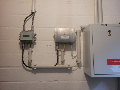

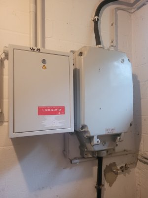

Der Hauptanschluss ist wohl im Nebengebäude.
Fotos unserer Anlage:
Im Nebenhaus war ich noch nie.

Ich werde nicht weiter helfen können von hier aus, ich kann nur noch mal etwas allgemeines schreiben:
Die Anlage ist ein MMA-Ausbau. Wenn da das jetzt nicht gerade eine von den über die Jahre von den Single-Line-Firmen kaputt gebastelte Anlage ist, sind Fehler in der "NE4"; Also der Kabelanlage im Haus selbst, ziemlich unwahrscheinlich.
Irgendwie sieht die Schrift auf dem BVT auch nach meiner aus ;), kann aber auch täuschen.
Auf jeden Fall gibt es dort ferngespeiste Verstärker, was dazu führt, dass einige Techniker, die sich damit nicht auskennen (weil das nicht so häufig vorkommt) die Anlagen im Keller möglichst gar nicht anfassen.
Er meinte, dass er etwas sieht, was bei allen Kunden hier vorhanden wäre. Es sagte leider nicht was.

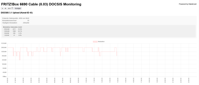

Ich habe den Techniker (von der Firma TelkoTec) dazu gedrängt sich die Dosen anzuschauen. Dabei hat er auch eine defekte gefunden. Das war die 1. Multimediadose innerhalb der Wohnung. Daraufhin hat er auch die anderen gewechselt.
Der letzte Techniker (mit der 3. FritzBox) meinte, dass die FritzBox 6690 Cable immer zu wenig dB anzeigen würde, aber bei meinen Werten sollten es nicht weniger als 37dB oder so sein. Aktuell bin ich bei 33.8 dB.
Docsis 3.1 Upload bis auf 32QAM. Die Offline-Zeiten sind Neustarts (von mir ausgelöst).

FritzBox ist seit 4 Tagen verbunde (nach Neustart)
301 Millionen nicht korrigierbare Fehler finde ich viel zu viel. Das sind über 3 Mio. Fehler pro Stunde.
  • Was ist hier das Problem? Beitrag #10
Das DOCSIS 3.1 Band oberhalb 750 MHz ist teilweise heikel. Wenn da ein stetiger Anstieg der nicht korrigierbaren Fehler vorliegt, ist das schon bedenklich.
Ich weiss nicht mehr, was ich noch tun kann. Die Werte sehen nicht gut aus.
  • Was ist hier das Problem? Beitrag #12
Doch, die Werte sehen in Ordnung aus bzw. Fritzbox-typisch.
Wie die vielen nicht korrigierbaren Fehler auf dem OFDM2 zustande kommen / kamen, kann man ja nicht erkennen. Am Signal scheint es eher nicht zu liegen, bei einem 33er MER. Man kann das aber auch nicht so wirklich beurteilen, da müsste man mal eine Profilanalyse machen, entweder per Messgerät oder auslesen über das SBC-Portal.

Die FritzBox läuft hier seit >3 Stunden (Neustart wegen Lüfter-Einbau).
Ich würde jetzt sagen, dass mit dem Lüfter bringt was, aber auch die Modulation wechselt heute nicht mehr so häufig.
Ich würde echt gerne verstehen, was hier nicht in Ordnung ist.
Ich glaube, dass ich hier eine Eintrahlung habe und noch mal die Bundesnetzagentur einschalten muss. Dieses mal aber mit dem Ziel einer Kündigung. Ich habe da kein Nerven mehr für.

  • Was ist hier das Problem? Beitrag #24
Mittlerweile sind es 9059 nicht korrigierbare Fehler. Die FB ist seit ca. 22 Stunden verbunden. Im Vergleich zu sonst ist das nichts. Die Modulation wechselt aber auch nicht mehr so extrem hin und her. Schwer zu sagen, ob der Lüfter hilft oder nicht.
Ich werde trotzdem versuchen den Vertrag anzufechten. Ich möchte das Internet einfach wie ein normaler Mensch nutzen und mich nicht mit so einem Blödsinn beschäftigen müssen.
Sobald die Ferien vorbei sind, wird die Modulation sich wieder im Sekunden- und Minutentakt ändern.
Ich bin noch am überlegen, ob ich zurück zu VDSL (max. 250 MBit) oder mir einen Sim-Karten-Router (5G mit unendlich Datenvolumen) besorgen soll.
