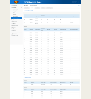

  • Was ist hier das Problem? Beitrag #33
Die FritzBox ist seit 24 Stunden online.

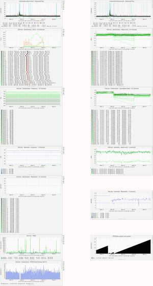

  • Was ist hier das Problem? Beitrag #40
Du schaust nicht an die richtigen Stellen. Schau einmal als Beispiel diese Charts. Von hier, vor 2 Jahren. Ab KW 32 von 0 auf bis zu 35000 Fehlern pro Sekunde. Powerlevel runter und fährt Achterbahn. MSE (falsch beschriftet als Signal/Noise Ratio) runter. Ab KW 34 wieder normal. Auswirkungen auf mein Internet? Keine! Weder gefühlt noch real. Wie man sieht, Latenz und Paketverlust (ipv4 und ipv6, oberste Grafiken) sind völlig unauffällig. Der erhöhte Ping kurz zuvor war vermutlich ein längerer Upload, vermutlich ein Cloud-Sync. Aber während der Achterbahnzeit: nichts.
Um so etwas herauszufinden, musst du Latenzen und Paketverlust über einen längeren Zeitraum hinweg (Tage) ermitteln und aufzeichnen.

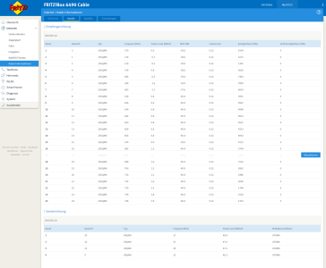

  • Was ist hier das Problem? Beitrag #43
Ich habe mir mal eine 6490 ausgeliehen.
Hier die Kabelwerte der FritzBox 6490 Cable von einem Bekannten an meinem Anschluss:
Hier die Kabelwerte meiner FritzBox 6690 Cable am Anschluss des Bekannten:
Beide Geräte sind seit ca. 11-12 Stunden online.
