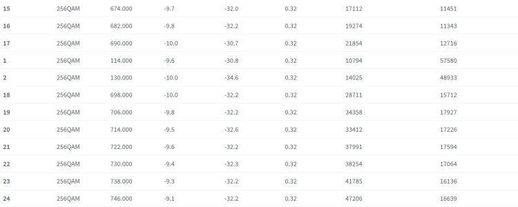

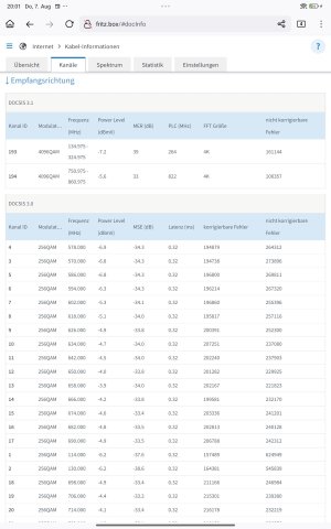

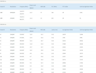

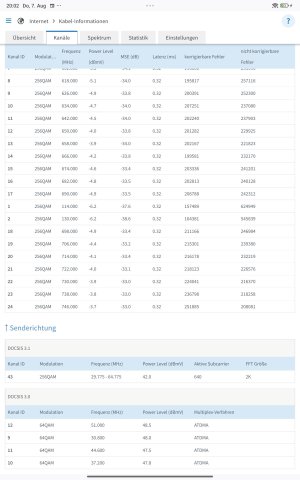

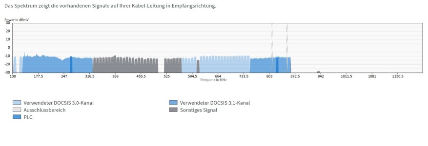

Das Problem zeigt sich folgendermaßen:
Nach dem Anschluss der Fritzbox an die Kabelleitung treten bereits nach wenigen Sekunden tausende korrigierbare und nicht korrigierbare Fehler auf praktisch allen Kanälen auf. Diese Werte steigen innerhalb von ein bis zwei Stunden auf Millionen an. Zusätzlich bricht die DOCSIS 3.1 Upload-Leitung nach kurzer Zeit komplett weg, und einzelne Kanäle verschwinden teils willkürlich. Ein klares Muster konnte ich bisher nicht erkennen.
Manchmal werden 26 Downstream- und 4 Upstream-Kanäle angezeigt, wobei der DOCSIS 3.1 Upstream grundsätzlich am Büroanschluss ausfällt. Ein zweiter Anschluss im Haus scheint minimal stabilere Werte zu liefern. Ich habe Screenshots von beiden Anschlüssen (Büro und Wohnzimmer) beigefügt. Es handelt sich übrigens um ein Mehrfamilienhaus.
