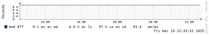

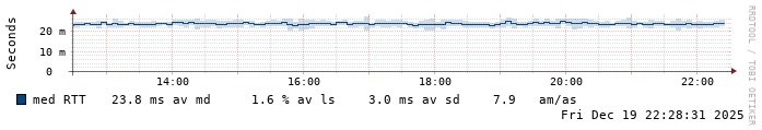

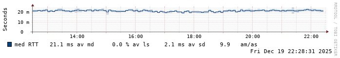

  • Seit Provider Wechsel Vodafone Kabel zu O2 Kabel Massive Probleme mit der Leitung Beitrag #31
Bei mir sieht das ganze so aus
Arris 3500b
Fritzbox 6690
Allerdings ist DOCSIS an sich auch ziemlicher Schrott verglichen mit Glasfaser oder VDSL.
Hier VDSL mit Vigor 165
Physikalisch sind die 3 Geräte nebeneinander.
Leider lässt sich hier nach wie vor keine Glasfaser buchen um das Medium mit in den Vergleich zu nehmen. Wobei ich nach wie vor davon ausgehe das wenn ich dann Glasfaser habe DOCSIS und VDSL kündigen werde, da ich dann gute Latenz und Throughput habe (auch wenn ich *PON bzw. alles was TDMA macht für Müll halte sollte es Latenztechnisch nur minimal schlechter als VDSL sein), mit DOCSIS und VDSL ist das ja leider immer ein entweder/oder, daher will man gute Latenz muss ich das ganze via VDSL leiten, will ich schnell runterladen muss das über den DOCSIS Anschluss...
