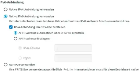

Wird das AFTR-Gateway vom Provider provisioniert, oder trägst Du das "von Hand" ein?
Wenn nicht, vielleicht unter "Zugangsdaten->IPv6"
Unter "AFTR-Adresse-Festlegen" die IPv6 Adresse, die bei einem Ping auf die AFTR-URL erscheint eintragen....

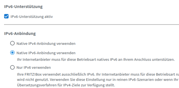

Unter Netzwerk/Erweiterte Netzwerkeinstellungen/IP-V6 gibt es nur Einstellungen fürs Heimnetz:
"Hier können Sie Anpassungen an Netzwerkeinstellungen und den verwendeten IP-Adressen in Heimnetz und Gastnetz vornehmen. "

@Sonnenwetter Hast Du einen selbst gekauften Router, oder ein Leihgerät?
Du schaust auch an der falschen Stelle, musst unter "Internet/Zugangsart/IPv6 schauen.
Falls Leihgerät - wie kommt da 8.20 drauf?
Falls der Internetanbieter der FRITZ!Box per DHCPv6 eine AFTR-Adresse mitteilt oder die Einstellung "IPv4-Anbindung über DS-Lite herstellen" aktiviert und ein AFTR-Server manuell eingetragen ist, baut die FRITZ!Box zusätzlich zur IPv6-Verbindung auch eine IPv4-Verbindung nach dem DS-Lite-Verfahren auf.

Den IPv6 Reiter gibt es in den Einstellungen leider nicht. Auf der Fritz-Seite in der Wissensdatenbank steht:
  1. Klicken Sie im Menü "Internet" auf "Zugangsart" bzw. "Zugangsdaten".
  2. Klicken Sie auf die Registerkarte "IPv6". Falls die Registerkarte nicht angezeigt wird, wurde IPv6 bereits automatisch für den IPv6-Internetzugang mit aktiviert. Eine Anpassung der IPv6-Anbindung ist in diesem Fall nicht möglich.
Also kann man nichts einstellen :(

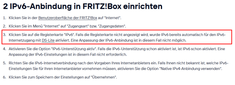

Auf der AVM Hilfeseite steht folgendes:
Scheinbar kommt man nur noch in das Menü, wenn man die Box zurücksetzt und das Antennenkabel zunächst nicht ansteckt.
  • Fritzbox 6660, FRITZ!OS 8.20, AFTR-Gateway Fehler? Beitrag #13
Das Rote Kästchen habe ich auch gelesen, und wollte deshalb durch das Abschrauben des Antennenkabels verhindern, dass die Box "nach Hause telefoniert". War aber nur ein Gedanke, ohne Wissen, ob das funkrtioniert...
