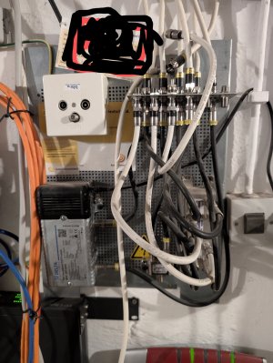

Anbei mal ein Bild wie der Aufbau in einem anderen Haus vor 15 Jahren von Kaben Deutschland war,ist da Vodafon gleich ?

Wenn man dem Techniker das vorher erklärt, dann setzt er natürlich auch den Verteiler.Im Grunde wird das wieder so ähnlich werden wie der Anschluss auf dem alten Bild (wenn man ausblendet, dass der handwerklich schlampig ausgeführt wurde).

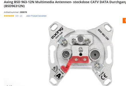

Axing BSD963-12N würden zum Beispiel als Dosen gehen (bei VF West werden die aber nicht verwendet=

Ist die "P" Variante des Verstärkern. KD setzte den wiederum eigentlich nicht ein...
  • neue Verkabelung vom Hausanschluss Strasse wie was wer? Beitrag #6
Doch, natürlich auch.
Gibt die sogar extra noch als "KDG"-Version, wo das KDG in der Typenbezeichnung steht.
So wie auf dem Bild.

Bei den Dosen kommen ich noch nicht weiter, die genannte Axing BSD963-12N ist eine 3 Loch Multimediadose
für was benötige ich die z.B. Wohnzimmer, reich hier nicht eine mit 2 Löcher und welche
muss die einen Rückkanal haben
  • neue Verkabelung vom Hausanschluss Strasse wie was wer? Beitrag #8

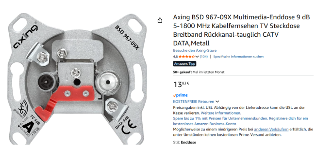

Die Zwei-Loch ist auch eine MMD mit Rückkanal. Der dritte Anschluss an der von mir verlinkten Dose ist inzwischen funktionslos. Wichtiger als die Anzahl der Anschlüsse ist, dass die Dosen etwa den gleichen Wert als Auskoppeldämpfung haben wie die MMD wo das Modem dran kommt.
Meine Dose war ein Beispiel für eine mögliche Dose mit der passenden Auskoppeldämpfung, weil halt 12-15 dB die typischen Werte für die vom Techniker für das Modem gesetzte Dose sind (wer in so einer Situation wie hier besprochen was anderes macht, der macht sich nur das Leben schwer und dem ist auch nicht mehr zu helfen ;) ).
Auch als Zwei-Loch-MMD gibt es Dosen mit 12 oder 11 dB.
Im Grunde wird es auch gehen, wenn du die von dir verlinkte nimmst da man mit 3 dB Differenz klar kommt, aber wenn man es neu baut ist es besser, es symmetrisch aufzubauen.
