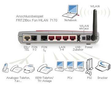

Die FB 7050 hat dann an dieser Buchse offensichtlich eine andere Belegung als die 7170. Du musst also denn RJ45 Stecker anders belegen. Bei der FB7050 sollte es 1 und 8 am RJ45 Stecker sein. Du wirst sehen, nun klappt es! :super:
SORRY, dass ich erst jetzt drauf komme, ich war leider auf die 7170 fixiert.. wie andere hier auch... :zwinker: :glück:
  • Fritzbox 7050 zum Telefonieren hinter Motorola-Modem Beitrag #20
Das ist falsch!
Es muss an die ISDN/analog Buchse!
Hatte eh die Scheuklappen auf, als ich den Beitrag verfasst habe. Bei der 7170 kommt es in den "Kombistecker" DSL/TEL und bei der 7050 in den ISDN/analog.
7050
7170
Bei der 7050 müssten es die beiden äußeren Kontakte sein.

Sagte ich doch... :zwinker:
1 und 8 am RJ45 Stecker ist die magische Antwort... :super:

Juhu!
Vielen vielen Dank für eure Hilfe Jungs... 1 & 8 am RJ45 waren das Zauberwort. Jetzt funktioniert alles ohne Probleme!
