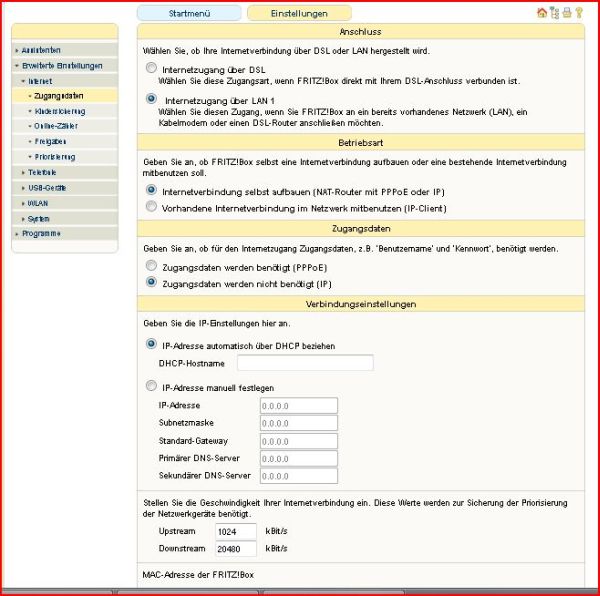

  • Fritz Box 7170 kein zugriff auf die Benutzeroberfläche Beitrag #22
So sollten die Einstellungen der FB sein:

  • Fritz Box 7170 kein zugriff auf die Benutzeroberfläche Beitrag #24
Unglaublich!
Ich habe jetzt nochmal alles von ganz vorne angefangen einzustellen.
- FritzBox auf Auslieferungszustand
- dann mit allen Geräten eingestellt wie auf dem Bild oben zu sehen
- dann UM Modem verbunden und dann eingesteckt
Siehe da alles klappt!
Habe jetzt wieder einen "normalen IP-Bereich" 192.168.1.xxx mit allen Geräten und einen Standart Gateway von 88.xxx.xxx.xxx
Denke mein Fehler war es, dass ich die Geräte immer nach und nach angeschlossen habe und alles gleichzeitig mit dem UM Modem neugestartet habe.
