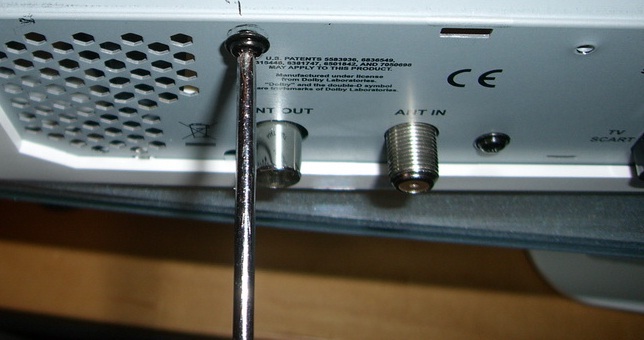

Mir ist auch noch aufgefallen, dass viele über ratternde Lüfter und nicht gleich über laut rauschende Lüfter sprechen...das Problem liegt hier in dem kleinen Einbaurahmen, in dem der Lüfter in das Gehäuse gesetzt wurde.
Hier kann man aber durch einen kleinen Trick den kleinen Quälgeist in ein rauschen verwandeln und die Spannung und in diesem Fall Windung aus dem Material nehmen. Evtl. hat der eine oder andere Japaner bei dem Zusammenbau einen robusteren Tag gehabt (Erklärt auch, warum einige dieses Problem überhaupt nicht nachvollziehen können).
Von außen ist eine kleine Blechschraube erreichbar, die sich ohne Probleme kurz lösen und wieder anziehen läßt - Ganz ohne ein Garantieproblem zu bekommen. Am besten erledigt man diesen Arbeitsschritt bei laufendem Betrieb, da sich hier ganz einfach hören läßt, in welche Richtung die Schraube (Sie hat genügend Spiel) gedrückt werden muss um dem rattern ein Ende zu setzen.
Läßt man den Lüfter ganz ohne Gehäuse laufen, ist das eigentlich ein ganz ordentliches Teilchen...und flüsterleise. Verdreht man den kleinen Kollegen in seinem Rahmen, fängt der an zu rattern. Siehe Bild.
Sehe ich das richtig, daß Du die Box auch auf einer dämpfenden Unterlage stehen hast?
Bei meiner Box hat das untere Blech mitgeschwungen und durch eine Schaumstoffunterlage ist das zumindest weg.
Ich werde den Trick mit der Schraube ausprobieren und dann hier berichten.
Mir scheint das ganze Lärmproblem nämlich auch als ein Problem der Resonanz. D. h. alle möglichen Teile der Box geraten in Mitschwingung durch den Lüfter und daher kommt die Lautstärke.
Und sowas könnte dann tatsächlich durch drehen an dem Schräubchen abgestellt werden.
  • Update für HDBOX Beitrag #636
HerrKommilitone hat geschrieben: Am besten erledigt man diesen Arbeitsschritt bei laufendem Betrieb, da sich hier ganz einfach hören lässt, in welche Richtung die Schraube (Sie hat genügend Spiel) gedrückt werden muss um dem rattern ein Ende zu setzen.Hier kann man aber durch einen kleinen Trick den kleinen Quälgeist in ein rauschen verwandeln und die Spannung und in diesem Fall Windung aus dem Material nehmen. Evtl. hat der eine oder andere Japaner bei dem Zusammenbau einen robusteren Tag gehabt (Erklärt auch, warum einige dieses Problem überhaupt nicht nachvollziehen können).
Danke für den Tipp!!! UM sollte Dir hierfür die monatlichen Kosten erlassen! :super: :super:
Man hört ihn nur noch ganz leise! Habe der Box auch vier Filzfüsse verpasst dass die Schwingungen reduziert!!
  • Update für HDBOX Beitrag #637
tatsächlich....das laute surren ist weg!!!!
man hört den lüfter trotzdem noch, aber ich sage mal minimum 50% leiser :lovingeyes:

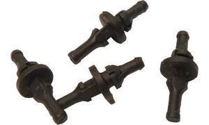

..auch wenn ich dadurch mein Testmodell demontieren musste um den "Fehler im System" zu finden. Ich hatte zusätzlich noch die Lüfterschrauben durch
ersetzt, was auch den Serienlüfter absolut unhörbar macht. Auf dem Bild steht die Box auf einem Glastisch, in Normalbetreib steht Sie aber auf Granit. Schwingt sicher nicht mit :)
