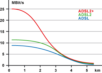

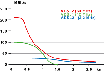

Bei der Telekom hat jeder seine eigene Doppelader bis zur Vermittlungsstelle bzw. Outdoor DSLAM. Bei der Telekom ist es egal ob JEDER um dich rum mit Fullspeed saugt, solange die Vermittlungsstelle bzw. der Outdoor DSLAM nicht überlastet ist(seine Glasfaser Anbindung) was im Normalfall nicht vorkommt...
Beim Kabel hängen in einem Plattenbau mit 100 Wohnungen (sind natürlich alles 100 UM Internet Kunden für das Beispiel) alle 100 am exakt gleichen Kabel und müssen sich die zur Verfügung gestellte Bandbreite in Form von X Kanälen mit je 50MBit/s TEILEN(Normalerweise so um die 8 teilweise mehr teilweise weniger). Wollen diese 100 zur gleichen Zeit ihre 32MBit ausnutzen wird das nicht funktionieren allein vom Kabel her, ob die CMTS das packt ist nochmal ne andere Frage... DSL kann nur dort im CMTS äquivalent der Vermittlungsstelle überlastet sein.
Aber wie schon gesagt hat das Kabelnetz den Vorteil, dass die Entfernung zur CTMS fast egal ist.
VDSL gibt es nur ca. 500-800m im Umkreis der Vermittlungsstelle bzw. des Outdoor DSLAMs
ADSL mit 16MBit gibt es ca. 1-2km im Umkreis(hängt immer von der Kabellänge/Querschnitt der Doppelader ab) und danach sackt das ganze rapide ab von der verfügbaren Geschwindigkeit. Bis etwa bei um die 5-6km Schluss ist.
