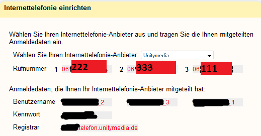

Angaben meines persönlichen Kundenbereichs auf der UM-Website:

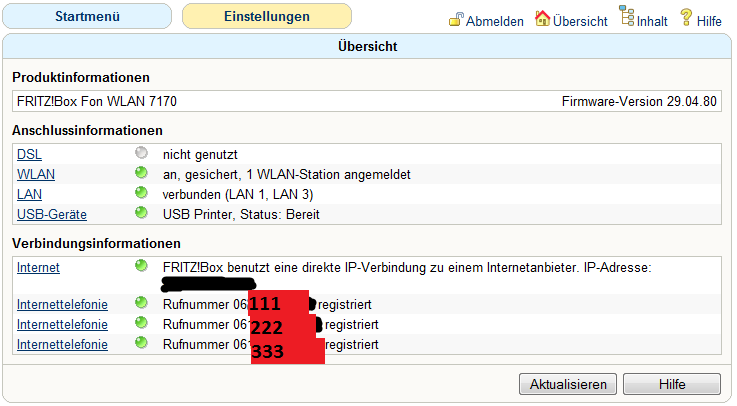

Die Übersicht in der Fritzbox:

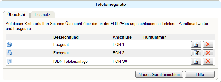

Fritzbox-->Telefoniegeräte-->Übersicht:
Fritzbox-->Telefoniegeräte-->Festnetz:

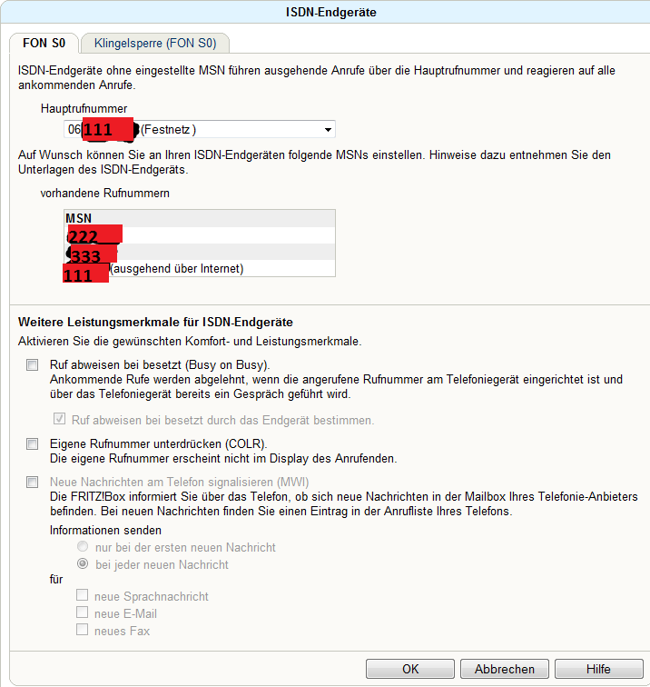

Fritzbox-->Telefoniegeräte-->Übersicht-->ISDN bearbeiten:

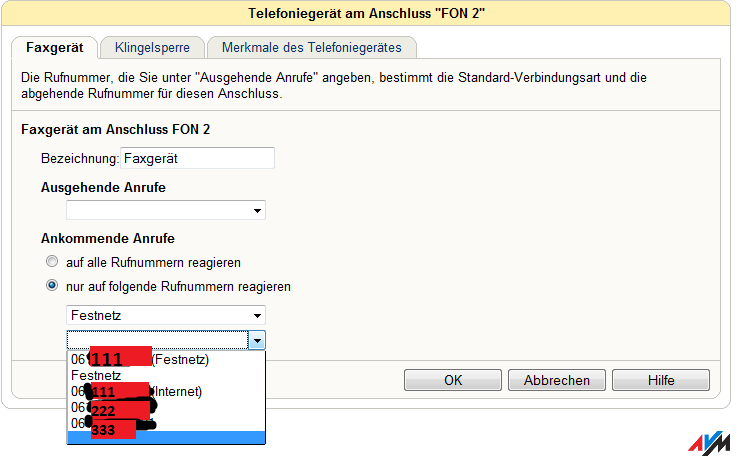

Fritzbox-->Telefongeräte-->Übersicht-->Fon 2 bearbeiten:

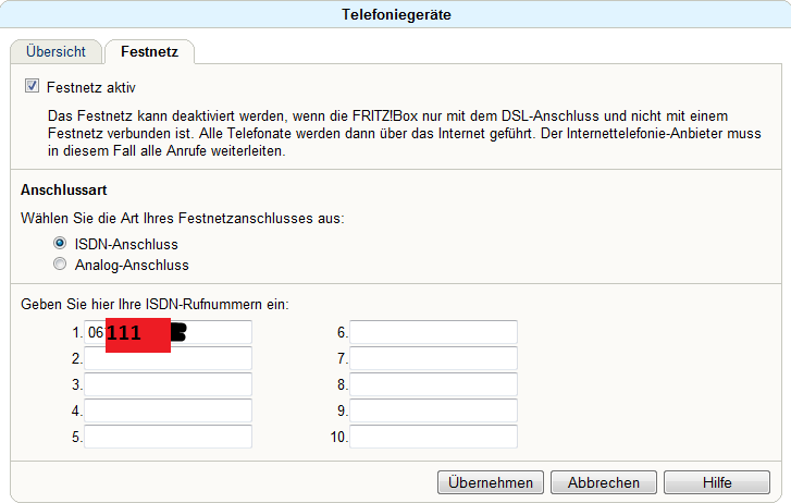

Ich bin völlig verwirrt, warum die Hauptnummer ("111") sowohl als "Festnetz" als auch als "Internet" zur Auswahl steht. Kann mir das jmd erklären oder kennt jmd einen guten Link um verstehen zu lernen, warum dort alles doppelt- und dreifach aufgeführt ist?
Vor allem benötige ich Hilfe bei der Einrichtung meines (analogen) Fax'. Wie man sieht habe ich es bereits zweimal versucht, doch das Fax kann weder senden noch empfangen.

Du musst den Haken bei "Festnetz aktiv" entfernen. Du hast ja kein Festnetz sondern nur Voip.
Dann sollte deine Hauptrufnummer zumindest nur noch einmal angezeigt werden.
Und wenn du dann für das Fax eine Festnetznummer auswählst, kann das ja auch nicht funktionieren, da du kein Festnetz hast. :zwinker:

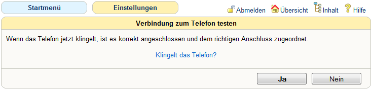

Wie ist das denn, wenn du den Assistenten in der FritzBox durchgeführt hast, um das Fax einzurichten.
Wenn ich mich richtig erinnere, ruft die FritzBox doch zum Schluss das Gerät an und fragt dich, ob es klingelt bzw. ob das Gerät ein Rufzeichen anzeigt, oder? Was passiert denn da bei dir? Tut sich da am Fax irgendwas, oder rührt sich da gar nichts?
  • Telefoniegeräte einrichten (Telefon Plus) Fritzbox 7170 Beitrag #18
Nein, ein Anruf bzw. der Versuch eines Anrufs gehört mE. nicht zur Konfigurationsroutine.
  • Telefoniegeräte einrichten (Telefon Plus) Fritzbox 7170 Beitrag #19
Das mach sie nur bei der Konfiguration eines Telefongerätes, nicht bei einem externen Faxgerät.

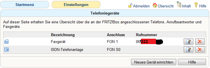

Hast du auf diesem Scrrenshot hinter dem Anschluss keine Rufnummer stehen?
http://www.abload.de/image.php?img=003mzb6.png
Bei mir stehen in der Übersicht direkt die Telefonnummern in der Spalte neben der Anschlussart.
  • Telefoniegeräte einrichten (Telefon Plus) Fritzbox 7170 Beitrag #22
  • Telefoniegeräte einrichten (Telefon Plus) Fritzbox 7170 Beitrag #23
Doch, allerdings nur bei den analogen Anschlüssen:
Zu dem Versuch, das Fax als analoges Telefon einzurichten:

Nach einigem Testen hat auch der Anschluss des Faxes als analoges Telefon nicht zu einem positiven Testergebnis geführt. Der Nachteil des Klingeltests ist, dass vorher keine Rufnummernauswahl durchgeführt werden kann. Lediglich der Anschlusstyp (ISDN bzw. analoges FON 1, 2, 3) steht zur Auswahl. Analog FON 1 und 2 habe ich getestet - ohne Erfolg.
Ich habe nochmal das Fax-Handbuch durchgelesen und bin inzwischen davon überzeugt, dass die Einstellung (normal/nur Fax) die richtige ist. Ich kann das gerne auf Rückfrage ausführlicher begründen. Jedenfalls bin ich mir mittlerweile ziemlich sicher, dass die Faxeinstellungen am Gerät selbst ok sind.
Unsicherheit besteht lediglich bei der Frage, ob der der Fritzbox beiliegende RJ-TAE-Adapter funktioniert. Der Adapter steckt jetzt (wieder) in FON 1 und hat zwei Ausgänge einer TAE (N/F). Der original Fax-Stecker passt nur in die N-Buchse des TAE-Adapters. Korrekt?
brachte mich auf eine ganz andere Idee. Ich vermutete, dass möglicherweise die MSN-Nummern der ISDN-Anlage die (potentielle) Fax-Nummer blockiert. Die ISDN-Einstellungen der Anlage führen aber keine weiteren MSN auf: dort ist nur die # 111 (ohen Vorwahl) gelistet. Damit dürfte ein Konflikt der Nummern ausscheiden, wenn ich das richtig sehe.
Ich würde gerne einen Konflikt der Rufnummern untereinander ausschließen. Gibt es noch andere Möglichkeiten/Tests, um sicherzustellen, dass die bisherige Konfiguration nicht zu Konflikten führte?
  • Telefoniegeräte einrichten (Telefon Plus) Fritzbox 7170 Beitrag #24
Wenn es überhaupt nicht klingelt, ist doch etwas im Argen. Die Telefonnummer wird ja im Anschluss festgelegt. Wichtig ist, dass nicht Festnetz ausgewählt wird.
Richtig.
Ich wüsste nicht, was da stören könnte.
Irgendwo scheinst Du einen fundamentalen Fehler zu haben. Anders kann ich mir das Problem gar nicht vorstellen, denn die Einrichtung eines Faxgerätes durch den Assistenten verläuft eigentlich völlig problemlos. Ich habe das (mit gleichzeitig genutzer ISDN-Schnittstelle) schon zig mal ohne Probleme gemacht.
Der einfachste Test diesbezüglich wäre:
ISDN-Anlage in der Fritzbox löschen und ISDN-Telefonanlage von FON-S0 abstecken.
Nur analoges Faxgerät konfigurieren.
  • Telefoniegeräte einrichten (Telefon Plus) Fritzbox 7170 Beitrag #25
Erstmal ein großes Dankeschön für eure hartnäckigkeit mir zu helfen. Bin wirklich beeindruckt ob eurer Energie :smile:
Das Entfernen udn Abstöpseln der ISDN-Anlage führte zu keiner
Ich schildere mal den Faxversand:
- Eingabe der Faxnummer des Empfängers
- "Start"
- Blatteinzug
- daraufhin erfolgt ein die schnelle, automatische Tonwahl der von mir eingegebenen Faxnummer (des Empfängers)
- anschließend ertönt dieser CNG-Ton im 4-Sek-Intervall ohne Verbindungsaufbau
Bemerkenswert ist vlt. noch, dass - wenn ich mich nicht täusche - früher immer nach Drücken der Start-Taste und dem Blatteinzug zunächst ein Freizeichen ertönt, gefolgt von der automatischen Tonwahl. Danach kam das typische Fax-Verbindungsaufbau-Krächzen.
Ich denke, dass kein Freizeichen ertönt zeigt schon, dass keinerlei Verbindung besteht.
Ich denke, bis ich ein analoges telefon testweise angeschlossen habe, werde ich nicht weiterkommen - trotz eurer sensationellen Hilfe.
