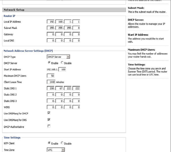

Ich möchte, dass per DHCP den Clients im Netzwerk als DNS-Server nicht die IP-Adresse der FB mitgeteilt wird, sondern eine andere (ich habe hier noch einen lokalen DNS in meinem Netzwerk).

Solche Einstellungsmöglichkeiten wie hier am Beispiel von dd-wrt wären wünschswert:
