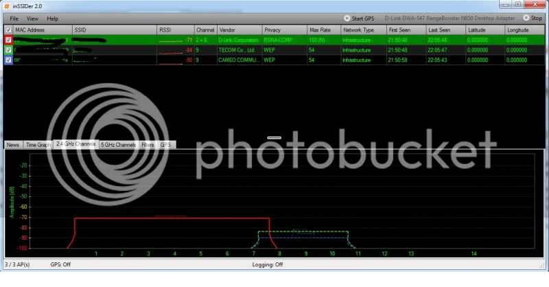

Jetzt habe ich im anderen Post gelesen, dass man mal die ganzen Netzwerke auslesen soll. Also welche Fremdnetzwerke wo rumfunken.
Dabei ist das rausgekommen.
Ein bisschen unklar das Bild, aber hier die Daten:
Unser Netzwerk: RSSI (-70), Kanal 2 + 6
Fremdnetzwerke: RSSI (~80), Kanal 9
Der rote Graph zeigt unser Netzwerk. Die anderen beiden sind vom Nachbarn gute 30m weit weg. Seine 2 Netzwerke sind wohl im selben Haus und senden auf den selben Kanälen.
Kann es denn wirklich sein, dass keine 32MBit bei mir/uns ankommen, obwohl wir so "nah" dran sind? Zwischendurch hat es ja geklappt mit den 32MBit... aber wieso jetzt nicht mehr? Es hat sich "eigentlich" nichts verändert. Ich habe auch schon versucht sämtlich Kanäle durchzuspielen, das hat auch nicht geklappt.

Nimm nur einen Kanal (Kanalbreite auf 20 MHz) und stelle den Kanal fest ein.

Kann es denn evtl. dass das W-LAN von unserem Nachbarn so extrem dazwischen funkt?
Von meinem PC aus hab ich ne Signalstärke von 9% zu dem Fremdnetz. Funken aber auf unterschiedlichen Kanälen. Kann es dennoch sein, dass die sich in die quere kommen?
Ich hab jetzt mal ein paar Speedtests durchgeführt und wo das W-LAN vom Nachbarn futsch war, hats bessere Ergebnisse gegeben. Könnte aber auch pure Einbildung sein. Nunja ich warte einfach auf den neuen Router und schaue ob der mehr Fufu hat und sich damit alle Probleme in Luft auflösen.

Schalte die Automatische Kanalwahl aus.
Stelle einen Kanal fest ein, der mindestens 5 Kanaele von anderen WLANs entfernt ist.
Im 2,4 GHz gibt es in Europa 13 Kanaele, die 5 MHz voneinander entfernt liegen.
Ein WLAN hat eine normal breite Kanalbreite von ~20 MHz und beeinflusst damit 4 der 13 WLAN-Kanaele.
Wenn die doppelt breiten WLAN-Kanaele (Verwendung eines 2. Kanals) mit 40 MHz genutzt werden werden 8 der 13 WLAN-Kanaele beeinflusst.
Das siehst Du schoen mit dem inSSIDer.

Jup. Hab ich schon gesehen, dass sich die "breite" im inSSIDer verkleinert, sobald man auf 20MHz stellt.
Ich versuche heut Nachmittag mal auf Kanal 1 zu stellen und den 20 MHz Modus. Und mache dann noch ein paar Tests. Es kann sein, dass der neue Router heute schon kommt. Mal schauen.
Welche Kanäle belegt er denn eigentlich, wenn man einen festen Kanal einstellt? Der Nachbar hat zB. Kanal 9 eingestellt und auf dem geposteten Bild sieht man ja, was er Frequenz-technisch benutzt. Ist es aber festgesetzt, dass er dann von 7~11 funkt, wenn er 9 eingestellt hat?
