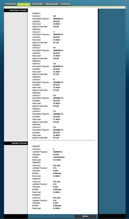

cisco: modemwerte sehen so aus...
im rider WAn (ohne login) hab ich garkeinen upstream mehr angezigt...
wenn ich mich einlogge sehe ich es unter Doc Sis Signal
unter: Doc Sis Status wird das noch angezeigt..
SFID Direction Primary Packets Service Class Name
18596 Upstream Yes 37516 null
16131 Downstream Yes 0 null
passt das so zu euren werten in etwa?

Schau doch mal unter DOCSIS Status welche Konfigurationsdatei geladen wurde, Wenn da "be_diamond_1_epc3212.bin" steht bist Du noch mit 32000 unterwegs. Rubin ist glaube ich 640000.
  • Umstellung 32000 auf 64000 internet geht nicht (cisco) Beitrag #13
d.h. nochmal in der technik anrufen? oder wo?

es gab gestern bei den 32000 Verbindugen einige Probleme bei Serviceänderungen, ich vermute, dass dein Auftrag nicht richtig durchgelaufen ist, ruf die kostenlose HL an und frag mal nach.
  • Umstellung 32000 auf 64000 internet geht nicht (cisco) Beitrag #15
huhu,
ja hab gerade nochmal angerufen..
hab tatsächliche die falsche config drauf, danke für den tip!
jetzt wird es geändert, die frau in der technik an der hotline muss es aber an eine andere abteilung weitergeben..

edit, kommando zurück... es wurde gerade gemacht... nun ist be_rubin_1_epc3212.bin drauf....
