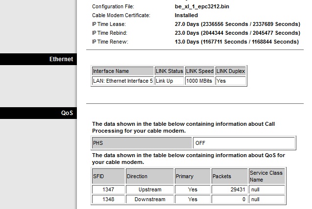

Hm, ja ok. Aber was kann es den noch sein?
Ich habe ja mein Modem mitgenommen zum Freund und bei Ihm war dann der Upload genauso schwach.
Kann das iwas mit der Config sein? Das da irgendwas nicht passt?
QoS? eventuell?
Steht bei euch auch was bei Packets? Zumindest steht iein Wert bei Upload.
