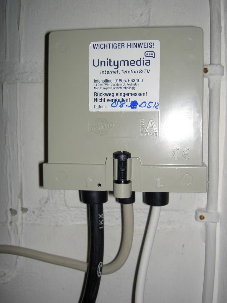

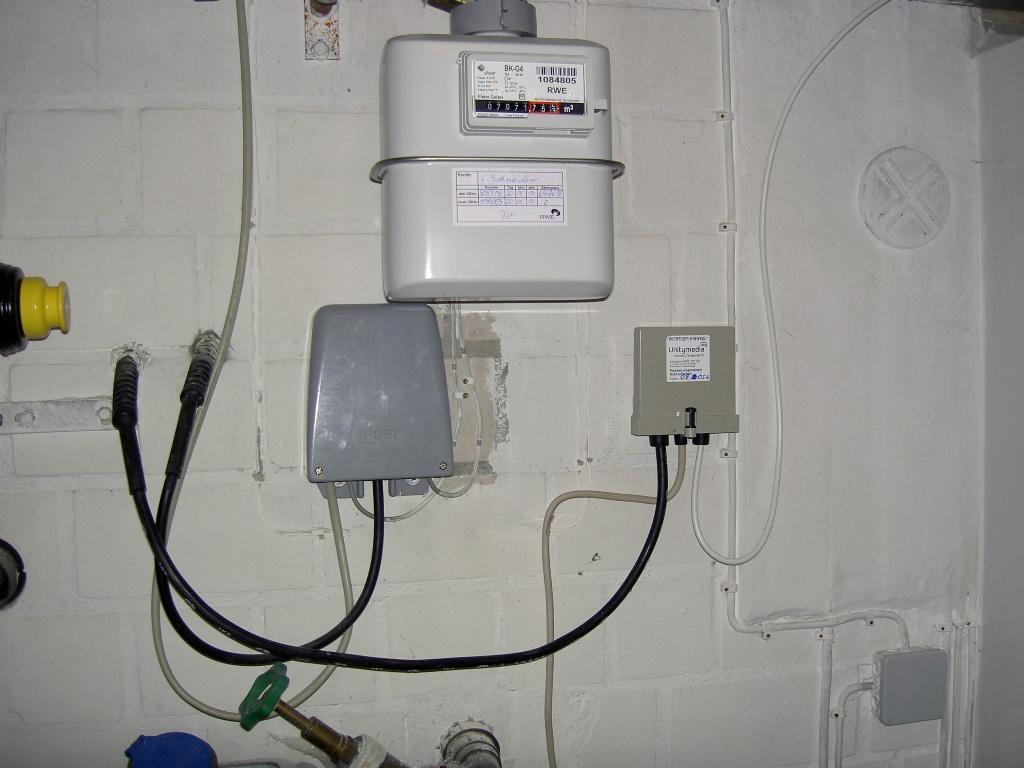

Hier noch die Fotos:
Verstärker ist von "Delta" und wirkt sehr gut verarbeitet, entgegen negativer Kritik der bisherigen Verstärker und wird unter Benutzung leicht warm.
So ein galvanisches Trennelement wie bei Kabel Deutschland ist nich vorhanden und auch sind an unserer einzigen Multimediadose die Anschlüsse für TV und Radio nicht gesperrt worden.

Optisch ist die Anlage eher eine Zumutung ..
Eine galvanische Trennung ist auch nicht notwendig, da der HÜP und die Anlage über den Poti geerdet sind.
Der Techniker sperrt auch keine Leitungen - das machen später die "Medienberater".

wie sieht es eigentlich aus mit dem Verstärker ("Delta")?
Ich meine früher gabs ja schonmal Kritik zu den Verstärkern.
Ist das in meinem Fall ein guter?
Verbraucht der eigentlich nur Strom wenn man jetzt Internet/Telefon benutzt?
Jedenfalls meine ich, er wird nur dann etwas warm.
  • Bin sehr zufrieden! Bilder von HüP und Verstärker Beitrag #6
Zu den Deltaverstärkern gibt es keine nennenswerte Kritik.
Dem Verstärker ist auch egal was du gerade machst .. er verbraucht immer das gleiche.

Hier wurde Teleste verbaut.

is egal ob da jetzt nen paar kabel geschwungen sind, ich mein optisch. wie sollte man es sonst machen und ich mein, die biegeradien sind ja großzügig eingehalten. ist auch deswegen gut, wenn man mal was neu machen muss hat man etwas kabel übrig für verschnitt, wenn mal neue stecker oder so.
die installation hab ich auf wunscht fast unter die decke machen lassen, also kann auch keiner beim räumen oder so drankommen.
  • Bin sehr zufrieden! Bilder von HüP und Verstärker Beitrag #9
Es gibt recht genaue Vorschriften ob wieviel Länge man ein Rohr setzen muss .. an dem Kabel kann man aber so schön die Wäsche aufhängen.
Das Jumperkabel zwischen Verstärkereingang und Erdungsblock ist auch viel zu kurz um optisch was hermachen zu können.

bei mir hat der Techniker hinterlassen und mich auf die Erdung hingewiesen. Wisst Ihr, was da genau noch gemacht werden muss?
Thomas
  • Bin sehr zufrieden! Bilder von HüP und Verstärker Beitrag #11
Verbindung zum Hauspotenzial herstellen ggf diesen nachrüsten.

das hier[/url] hinterlassen und mich auf die Erdung hingewiesen. Wisst Ihr, was da genau noch gemacht werden muss?
nen freien platz auf der Erdungsschiene suchen und den blanken Kupferdraht da festschrauben.
bei dir sind zusätzlich noch diese Widerstände verbaut, an zwei abgehenden Kabeln, außer dem Kabel mit "aktiver HSI Kunde", die sollen
wohl verhindern, dass man da TV schaut :zwinker:
  • Bin sehr zufrieden! Bilder von HüP und Verstärker Beitrag #16
Blödsinn .. das sind Rückkanalsperrfilter und verhindern lediglich Einstrahlungen ins Kabelnetz.
Blanker Kupferdraht hat da auch nichts dran zu suchen - Berührungsschutz muss gegeben sein.
