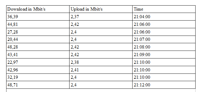

So bin hier am testen ohne Router...
Langsam habe ich das gefühl es liegt nicht am Router...
Hier das Ergebnis...
Ist das normal oO?

Habe mehrere male hintereinander getestet...
Ohne Router bin ich manchmal auf die 49Mbit/s gekommen... Allerdings auch manchmal auf 31Mbit/s...
Speedtests sind da nicht so verlässlich. Solche Schwankungen sind normal.
