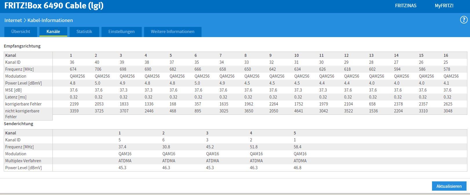

Moin.
Ich habe seid ca. einer Woche das Update 6.50 und habe Probleme mit dem Internet. (vorher nie gehabt)
Nach einigerzeit verlier ich wohl die Upload Kanäle und dies passiert mehrfach am Tag.
Telefon & TV funktionieren einwandfrei.
Geschwindigkeit: optimal meistens 20-25mib\s
Werksresett durchgeführt. Kabel gecheckt. O.K.
Lt Kabelinformationen
16 Kanäle in Empfangsrichtung
5 Kanäle in Senderichtung
Kabelinformationen kurz bevor das Internet weg ist: Siehe Bilder:
Nach ca. 5-6 min wieder alles normal:
Mein Anschluss:
2Play 200k
Fritzbox 6490 inkl. neuster 6.50 Firmware
Ereignissprotokoll:
14.04.16
20:30:16 Internetverbindung wurde erfolgreich hergestellt. IPv4 wird über DS-Lite genutzt. AFTR-Gateway: (de-bfe01c-cr07.aftr.umkbw.net), IPv4-MTU: (1460).
14.04.16
20:30:11 IPv6-Präfix wurde erfolgreich bezogen. Neues Präfix: 2a02:908:e670:ad20::/59
14.04.16
20:30:11 Internetverbindung IPv6 wurde erfolgreich hergestellt. IP-Adresse: 2a02:908:e600:7:5dda:7752:1332:698c
14.04.16
20:30:06 Kabel-Internet ist verfügbar.
14.04.16
20:29:43 Internetverbindung IPv6 wurde getrennt, Präfix nicht mehr gültig.
14.04.16
20:29:42 Internetverbindung wurde getrennt.
14.04.16
20:29:42 Kabel-Internet antwortet nicht (Keine Synchronisierung).
14.04.16
20:06:53 Internetverbindung wurde erfolgreich hergestellt. IPv4 wird über DS-Lite genutzt. AFTR-Gateway: (de-bfe01c-cr07.aftr.umkbw.net), IPv4-MTU: (1460).
14.04.16
20:06:48 IPv6-Präfix wurde erfolgreich bezogen. Neues Präfix: 2a02:908:e670:ad20::/59
14.04.16
20:06:48 Internetverbindung IPv6 wurde erfolgreich hergestellt. IP-Adresse: 2a02:908:e600:7:5dda:7752:1332:698c
14.04.16
20:06:41 Kabel-Internet ist verfügbar.
14.04.16
20:04:56 Internetverbindung IPv6 wurde getrennt, Präfix nicht mehr gültig.
14.04.16
20:04:56 Internetverbindung wurde getrennt.
14.04.16
20:04:56 Kabel-Internet antwortet nicht (Keine Synchronisierung).
14.04.16
17:49:54 Internetverbindung wurde erfolgreich hergestellt. IPv4 wird über DS-Lite genutzt. AFTR-Gateway: (de-bfe01c-cr07.aftr.umkbw.net), IPv4-MTU: (1460).
14.04.16
17:49:54 IPv6-Präfix wurde erfolgreich bezogen. Neues Präfix: 2a02:908:e670:ad20::/59
14.04.16
17:49:54 Internetverbindung IPv6 wurde erfolgreich hergestellt. IP-Adresse: 2a02:908:e600:7:5dda:7752:1332:698c
14.04.16
17:49:49 Kabel-Internet ist verfügbar.
14.04.16
17:49:26 Internetverbindung IPv6 wurde getrennt, Präfix nicht mehr gültig.
14.04.16
17:49:26 Internetverbindung wurde getrennt.
14.04.16
17:49:26 Kabel-Internet antwortet nicht (Keine Synchronisierung).
14.04.16
17:12:18 Internetverbindung wurde erfolgreich hergestellt. IPv4 wird über DS-Lite genutzt. AFTR-Gateway: (de-bfe01c-cr07.aftr.umkbw.net), IPv4-MTU: (1460).
14.04.16
17:12:18 IPv6-Präfix wurde erfolgreich bezogen. Neues Präfix: 2a02:908:e670:ad20::/59
14.04.16
17:12:19 Internetverbindung IPv6 wurde erfolgreich hergestellt. IP-Adresse: 2a02:908:e600:7:5dda:7752:1332:698c
14.04.16
17:12:14 Kabel-Internet ist verfügbar.
14.04.16
17:11:46 Internetverbindung IPv6 wurde getrennt, Präfix nicht mehr gültig.
14.04.16
17:11:46 Internetverbindung wurde getrennt.
14.04.16
17:11:46 Kabel-Internet antwortet nicht (Keine Synchronisierung).
14.04.16
16:51:12 Internetverbindung wurde erfolgreich hergestellt. IPv4 wird über DS-Lite genutzt. AFTR-Gateway: (de-bfe01c-cr07.aftr.umkbw.net), IPv4-MTU: (1460).
14.04.16
16:51:12 IPv6-Präfix wurde erfolgreich bezogen. Neues Präfix: 2a02:908:e670:ad20::/59
14.04.16
16:51:12 Internetverbindung IPv6 wurde erfolgreich hergestellt. IP-Adresse: 2a02:908:e600:7:5dda:7752:1332:698c
14.04.16
16:51:07 Kabel-Internet ist verfügbar.
14.04.16
16:50:40 Internetverbindung IPv6 wurde getrennt, Präfix nicht mehr gültig.
14.04.16
16:50:40 Internetverbindung wurde getrennt.
14.04.16
16:50:40 Kabel-Internet antwortet nicht (Keine Synchronisierung).
14.04.16
16:38:49 Internetverbindung wurde erfolgreich hergestellt. IPv4 wird über DS-Lite genutzt. AFTR-Gateway: (de-bfe01c-cr07.aftr.umkbw.net), IPv4-MTU: (1460).
14.04.16
16:38:49 IPv6-Präfix wurde erfolgreich bezogen. Neues Präfix: 2a02:908:e670:ad20::/59
14.04.16
16:38:49 Internetverbindung IPv6 wurde erfolgreich hergestellt. IP-Adresse: 2a02:908:e600:7:5dda:7752:1332:698c
14.04.16
16:38:45 Kabel-Internet ist verfügbar.
14.04.16
16:37:50 Kabel-Internet antwortet nicht (Keine Synchronisierung).
14.04.16
16:37:49 Kabel-Internet ist verfügbar.

Jemand eine Idee? Der Support hat mir geraten, mal einen anderen LAN Port zu testen und mich wieder zu melden.
Werde ich machen, denke hat aber keinen Sinn, da Rechner und AP per LAN Kabel an verschiedenen Fritz-Box Lan Ports hängen und selbige Probleme haben.
Hat jemand eine Idee?
