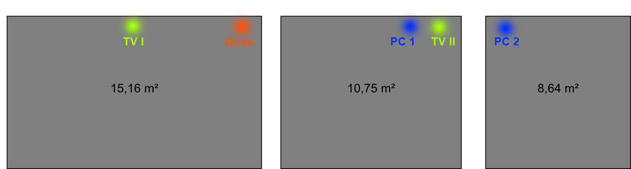

Zur Visualisierung mal ein theoretischer Plan (hat mir dem Real-Aufbau der Wohnung praktisch nichts zu tun, aber als Vorstellung was ich machen möchte):
Der Router soll also an PC I um via Splitter PC I & TV II zu versorgen, von dort aus soll auch ein Netzwerkkabel zu PC II. Lege ich nun direkt von der Dose ein Netzwerkkabel anstatt Sat-Label bzw. setzte eine Dose habe ich mehr Arbeit, kein TV an TV II und den Router + Telefon im Wohnzimmer stehen.
