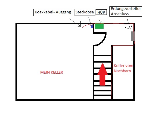

Hi habe hier mal die Gegebenheiten versucht zu verdeutlichen! Meine Frage:
Kann vom HÜP ein ca. 1-2 m Langes Koaxkabel in meinen Keller gelegt werden damit alle Geräte die der Techniker anbringen will bei mir im Keller liegen? Dann hat er auch die möglichkeit die Steckdose direkt zu verwenden und das Koaxkabel aus meiner Wohnung läuft auch direkt dort hin. In dem Raum in dem sich der HÜP befindet ist ein ca. 10 cm großes Loch oben in Wand gebohrt wo verschiedenste Kabel herlaufen. Dort könnte man das Koaxkabel in meinen Keller verlgen. Meint er der Techniker macht da stress ?

  • Kabelverlegung und Vorbereitungen für Unitymedia 2Play Beitrag #8
Das dürfte eher ne Kleinigkeit für Ihn sein.
Fertige Löcher und nen Plan haben die wenigsten Kunden ..
