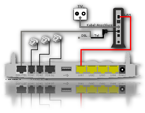

Soweit so gut. Aber auch alle LAN/WLAN Geräte sollen dann über die FritzBox 7390 laufen. Hier muss ich dann einfach das Kabelmodem mit der LAN1 der Fritzbox verbinden, oder? So ist es ja jetzt mit der aktuellen Konfiguration auch.
Hier im habe ich ein Bild gefunden, was die Vorgehensweise zwar für die 7170 erklärt, aber das müsste ja für die 7390 gleich sein.
In welche Buchse mus ich dann das Kabel in die Fritzbox 7390 stecken?

Das ist für die 7390 das gleiche. Konfiguration übe LAN1.
http://www.avm.de/de/Service/Service-Portale/Service-Portal/Kabel_Fragen_an_die_Hotline/15922.php

Für alle, die es wissen wollen bzw. später auch diese Konfiguration so betreiben möchten, anbei ein paar anschauliche Bilder, wie es letztlich aussehen muss, wenn man eine FritzBox 7390 am Kabelmodem Cisco EPC3208 8x4 DOCSIS 3.0 und das Analogtelefon und alle Netzwerkgeräte an der Fritzbox betreiben will.
Ausschlaggebend für das Anschließen der Fritzbox an das Kabelmodem sollte jedoch die von AVM sein.
Es ist in diesen Abbildungen lediglich zusammengesteckt. Ich hoffe also sehr, dass ich alles richtig angeschlossen habe. :smile:
Fragen beantworte ich gerne.

Falls mein Kabelsalat doch nicht verstanden wird, hier eine vielleicht etwas bessere Abbildung.
Quelle: http://beatmasters-winlite-blog.de/?p=6007
