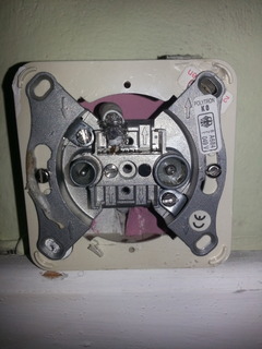

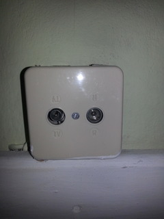

Oh natürlich, hier die Bilder der alten Dose die schon eingbaut ist:
  • Datendose selber setzen Beitrag #7
Schade dass Du die Bilder nicht etwas höher aufgelöst eingestellt hast.
Aber der Anschluss macht keinen wirklich beeindruckenden Eindruck ;-)
Zu der Dose selbst müssen sich die Kabelspezialisten äußern.
-NoGi
  • Datendose selber setzen Beitrag #9
Naja die vorhandene Dose ist eine sogenannte Stichdose! Diese Stichdosen haben in der Regel eine sehr geringe Dämpfung und dürfen auch nur über einen Abzweiger angeschlossen werden. Sollte deine Hausverkabelung eine Baumstruktur sein so ist schon diese Dose nicht zulässig. Ohne entsprechendem Messgerät kann man eh nur spekulieren wie der Antennenpegel an diesem Kabel ist, aber wenn da schon eine Stichdose drin ist dann scheint der Pegel nicht allzu berauschend zu sein was den Betrieb einer zusätzlichen MMD eher unwahrscheinlich macht. Genaueres kann eh nur mithilfe eines Messgerätes gesagt werden. :zwinker:

Hallo und guten Abend,
wenn deine derezeitige Dose eine Enddose ist . Sieht mir auf dem Photo so aus und das Kabel eh schon liegt dann schau dir folgenden Link an:
http://www.amazon.de/Axing-BSD96311-BSD-963-11-Multimedia-Enddose/dp/B003UYTZ2C/ref=pd_cp_ce_0
Einfach bestellen und ausprobieren, bei mir liegt auch schon Coaxialkabel in der Wand das älter als 20 Jahre ist.
