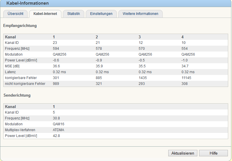

Hallo liebe Leute,
heute war es endlich soweit und mein Vodafone Anschluss wurde abgedreht und KabelBW hat 100Mbit geschalten :lovingeyes:
Allerdings ist mir eines aufgefallen:
Ich habe nur einen einzigen Uploadchannel, die meisten hier 2 oder sogar 4 Kanäle. Woran liegt das?
Geschwindigkeit passt.
Steam: 11,5 MB/s
Firefox: 10,8 MB/s
Testupload zu mega.co.nz: 510kb/s
Wenn einer einen Tipp hat an was das liegen könnte würde ich mich freuen :)

QAM16 deutet mehr auf Upstreamprobleme hin.
Solange alles läuft muss aber die Pferde nicht scheu machen.

scheinbar stellt unitymedia die ganzen anschlüsse auf qam16 mit 1 kanal um bis grade eben auch noch 2 upstream kanäle mit qam64 gehabt plötzlich ca 1 min verbindung weg und jetzt nurnoch einer mit qam16
  • Nur einen Uploadchannel Beitrag #8
Qam 16 muss nicht zwingend bedeuten, dass eine Störung vorliegt, da seit geraumer Zeit die Upstreams von 3,2MHz Kanalbreite auf 6,4MHz umgestellt werden.
Bei einer Kanalbreite von 6,4MHz ist vorläufig nur QAM16 vorgesehen. Zu späterem Zeitpunkt wird dann auch hier die Modulation auf QAM 32 und QAM64 umgestellt.

Das ist seit einigen Tagen schon so, wurde ca vor 14 Tage umgestellt aus welchen Gründen auch immer.
Vermute auch das es wie @Knifte schon schrieb, sich um zu viele Nutze handelt....

Ja das wäre schön. Was haben wir hier im Aachener Raum Tickets bekommen, auf Grund falscher Modulation, weil die SUBs nicht wussten das auf 6,4MHz umgestellt wurde.
Natürlich kann weiterhin ein QAM16 auf eine Eisntrahlung hindeuten, wenn nur 3,2MHz Kanalbreite vorhanden sind. Leider kann man das an den Modems nicht sehen (war zumindest bisher so).

Achja, Unitymedia hat zu mir dieses hier geschrieben:
Guten Morgen Herr Lippmann. Wir entschuldigen die verspätete Rückmeldung. Nach Rücksprache mit unserer technischen Fachabteilung teilen wir Ihnen mit, dass keinerlei Beeinträchtigungen für unsere Kunden entstehen, egal ob ein oder mehrere Upload Kanäle zur Verfügung stehen. Weiterhin wünschen wir Ihnen viel Spaß mit unseren Produkten. Liebe Grüße Ihr Unitymedia Hilfe-Team

nachdem Mitte April hier in Mülheim auch nur noch ein Upstream Kanal mit 16 QAM verfügbar war und am 30 April sich meine Fritzbox die neue Firmware zog wurde heute Nacht wiederum die Verbindung unterbrochen.
Nun stehen hier wieder 4 Upstream Kanäle mit 16 QAM zur Verfügung......
  • Nur einen Uploadchannel Beitrag #18
bei mir war heute nacht auch kurz die verbindung weg danach hatten wir wieder 2 upstream kanäle :kratz:
  • Nur einen Uploadchannel Beitrag #19
Hier sind es seit gestern Nacht auch wieder vier Upstream-Kanäle mit QAM16. Keine Ahnung, was die da treiben. So richtig scheint man sich nicht entscheiden zu können.
  • Nur einen Uploadchannel Beitrag #20
Seit heute sind es wieder 2 Kanäle. QAM16.
  • Nur einen Uploadchannel Beitrag #21
Hier 4 Stück. QAM16
