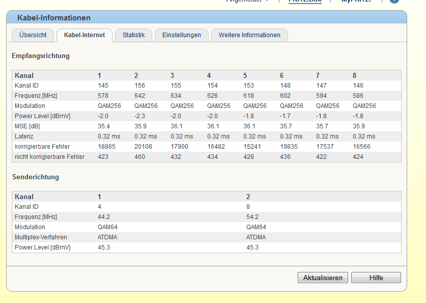

mache mal bitte ein Bild von Kabel-Internet ( unter Kabel Information), hier stehen Werte wie Down und Upstream diese sind wichtig.
Vieleicht stimmt hier schon was nicht.

Habe aber mal ein Bild der Kabelinformationen gemacht:

Der Downstream Pegel ist ziemlich hoch, könnte für die Aussetzer verantwortlich sein.
Lass dir einfach mal nen Techniker vorbeischicken.

meinst du die MSE Werte? Was wären denn normale Werte? Und könnte meine Vermutung mit IPV4 auf V6 richtig sein?

Ich meine die Power Level Werte in Empfangsrichtung, der sollte nicht über 10 liegen.
  • Neukunde und Fritzbox 6320 Cable Problem Beitrag #12
Re: AW: Neukunde und Fritzbox 6320 Cable Problem
<t>Ja sind zu hoch.ich würde den gesammtpegel verringern und den tx anpassen.das heisst du brauchst nen Techniker</t>
